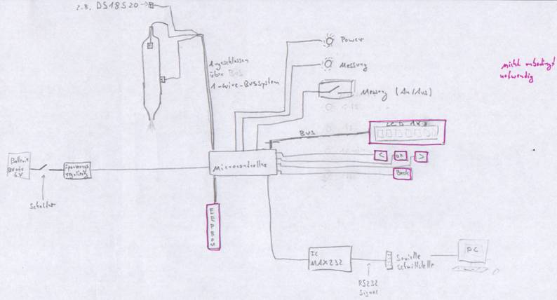

Ohje ich glaub nicht, dass ich anfage zu ätzen, da muss ich mir was anderes überlegen.
Habe mir mal ein paar Gedanken gemacht zu dem System. Bitte eure Kommentare zur Machbarkeit, und Aufwand (bzw. Schwierigkeit der Programmierung)
t(h)rust in GARDENA
Beitrag 93066 [Alter Beitrag06. Januar 2006 um 16:57]
Ich sach ma, fast unlesbar, die Zeichnung. Aber bis auf die kräftig überteuerten Laserdrucker-Folien klingt die Ätzbeschreibung doch ganz gut.

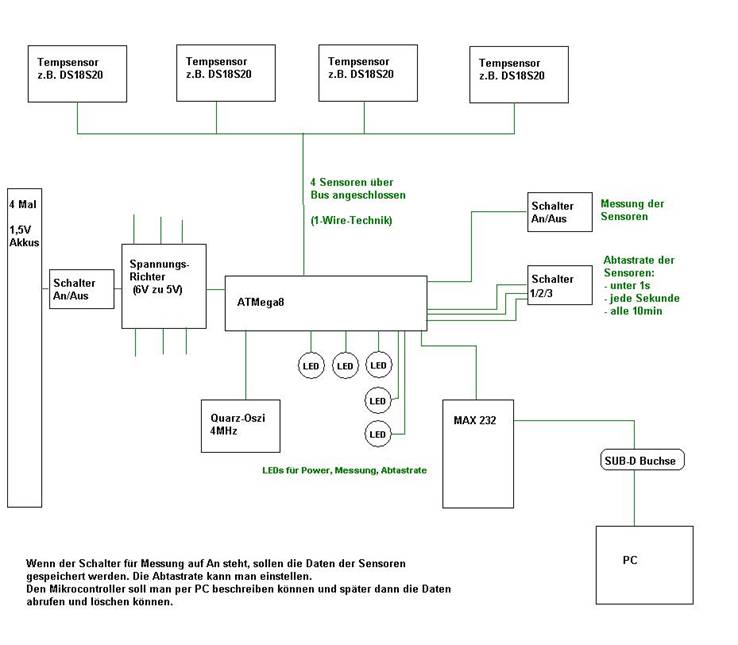

Beitrag 93084 [Alter Beitrag06. Januar 2006 um 23:01]
Das mit der Platine wäre super.
Ich habe mal so grob nach meinem Wissen die Komponenten zusammengestellt, die man so wohl für ein sehr einfaches System braucht.
Sagt bitte, ob da Fehler drin sind, es sich realisieren lässt, und wer mir helfen könnte eine solche Schaltung mit Platinenlayout und Software zu entwickeln confused angel

Ich kenne den ATMega8 nicht, misst der über den Bus eine Spannung, oder ein anderes Signal? Das Layout könnte ich villeicht entwickeln (kommt auf die Komplexität an), dazu bräuchte ich aber einen konkreten Schltplan.

Beitrag 93162 [Alter Beitrag07. Januar 2006 um 22:25]
bei Schaltplan und Layout könnte ich euch helfen. Der erste Entwurf gefällt mir sogar ein klein wenig besser als der zweite (nicht optisch big grin). Wenn euch der Aufpreis von ca. 15€ nicht stört würde ich ein kleines LCD Display mit 8*2 oder 16*2 Zeichen empfehlen. Das ist flexibler und weniger missverständlich als die Leds und braucht nicht allzuviel Platz (40*20mm fürs 8*2er). Das EEPROM gehört aber fast zum Pflichtprogramm.
@Andreas, was meinst du mit Millivoltbereich? Auflösung oder Messbereich. In einer 0815-Konfiguration misst der AVR Spannungen im Bereich von 0-5V mit einer Auflösung von 5mV. Man kann das aber in bestimmten Grenzen nach unten anpassen, z.B. 0-2V mit einer Auflösung von 2mV. Wenn das nicht ausreicht, muss man die Hardware erweitern (Verstärker, externer ADC...). Die Variante mit 0-5V hat den Vorteil, dass es sehr viele Sensoren gibt, die als Signal eine Ausgangsspannug von 0-5V liefern, beispielsweise der schon erwähnte MPX4100 oder der Temperatursensor LM35.
Die Spannung misst er nicht über den BUS, der 1-Wire Bus ist ein digitaler Datenbus. Für Spannungsmessung verwendet der AVR seinen integrierten Analog Digitalwandler. Beim ATmega8 sind 4 Känale verfügbar (6 bei den SMD-Varianten).

Die DS1820 ermitteln schon selber die Temperatur, da braucht man keine A/D Wandlung vorzunehmen big grin
Die Temperatur wird Digital über den Bus übermittelt, diese braucht nur noch ausgegeben zu werden ...
...und die SMD-Variante wird es doch auch werden - oder? wink
Also ich könnte bei Schaltplan und Layout auch helfen.
Und für das LCD hätte ich einen Vorschlag:
Schaut euch mal bei Pollin den Artikel Nr. 120 232 (Suchfunktion bei www.pollin.de) an. Für das Geld wird man woanders kaum eine Vierzeilen-Anzeige finden.
Ich würde lieber einen grösseren AVR nehmen, als auf eine Anzeige verzichten (man muss sie ja nicht bestücken). Ausserdem hat mal immer zu wenig Speicher, nur ganz selten zu viel wink. Und der Preisunterschied reist's auch nicht rein (ich kann ja im Rahmen einer Sammelbestellung beim Dissi einkaufen).
Ach ja: Sowas wie 'n TSOP34838 sollt auch unbedingt mit drauf. Das spart mit drei Anschlüssebn und einem Port-Pin die ganze Tastatur ein...
