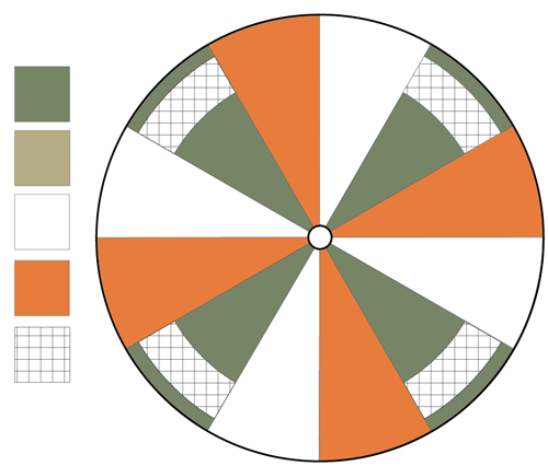

Beitrag 7633989 [Alter Beitrag10. Februar 2015 um 21:22]
der letzte Gaze-Schirm war noch nicht in der Luft (ich habe einfach keine Zeit zum Fliegen) und der nächste Schirm ist schon in der Planung.
Bei diesem Modell werde ich anstatt der Gazeringe vier Gazefenster einbauen.
Die Daten des Schirms sind:
Durchmesser: 70 cm
Ausgleichsloch: 6 cm
Leinenlänge: 120 cm
Gazefenster: 4
Panele: 12 (@Andreas, ja das müssen so viele sein wink )
Material: 7020 oder F111 (hängt von der Farbe ab)
Beitrag 7633991 [Alter Beitrag11. Februar 2015 um 09:50]
Dieses Design habe ich mir überlegt.
Mit den Farben wird es dann das Material F111 werden.
Beiträge: 2552
Beitrag 7633992 [Alter Beitrag11. Februar 2015 um 10:12]
Hallo Marcel,
das sind ja mehr Nähte als Stoff big grin
