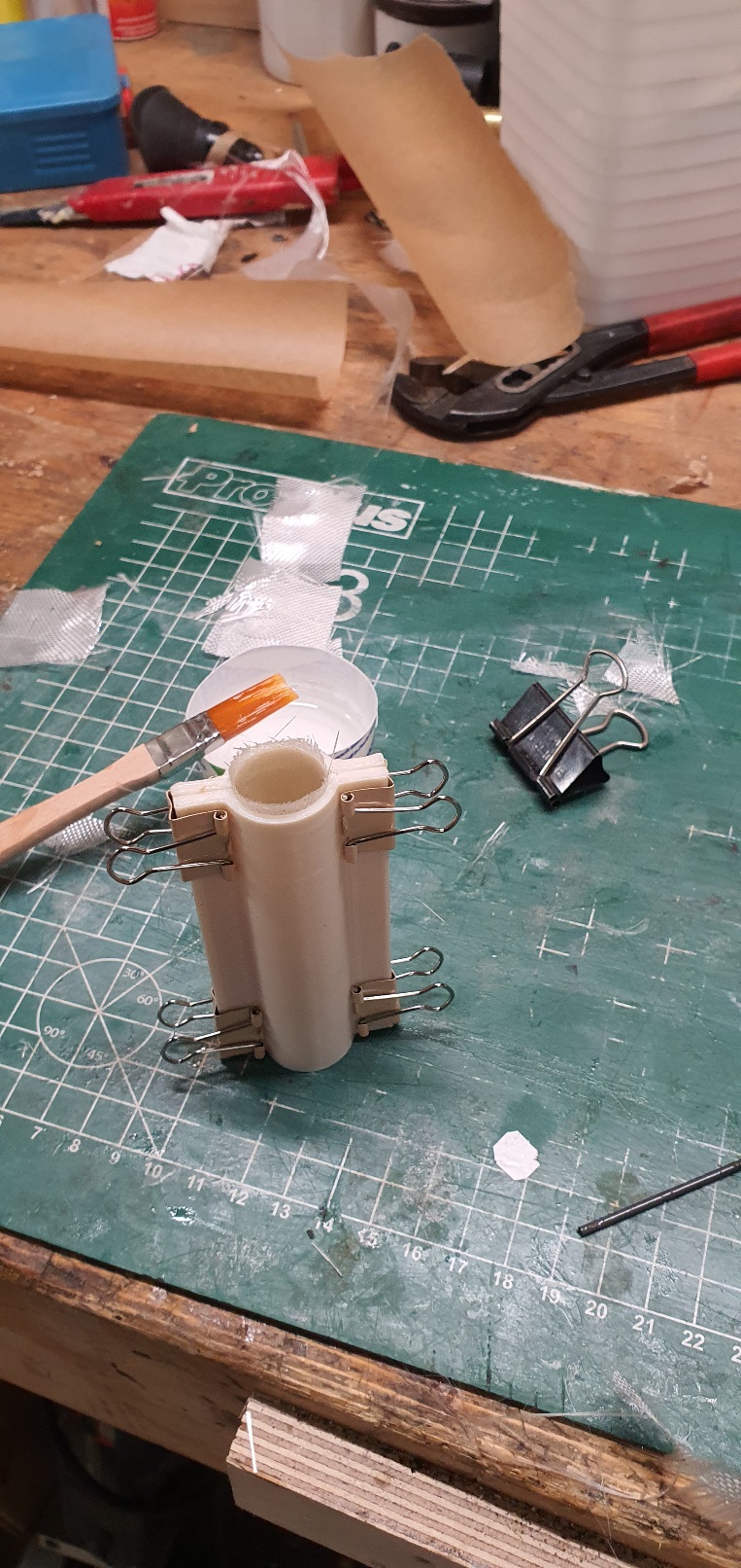

Beitrag 7656235 [Alter Beitrag09. Juli 2023 um 13:24]
Mein erster Versuch einen Kuppler herzustellen:

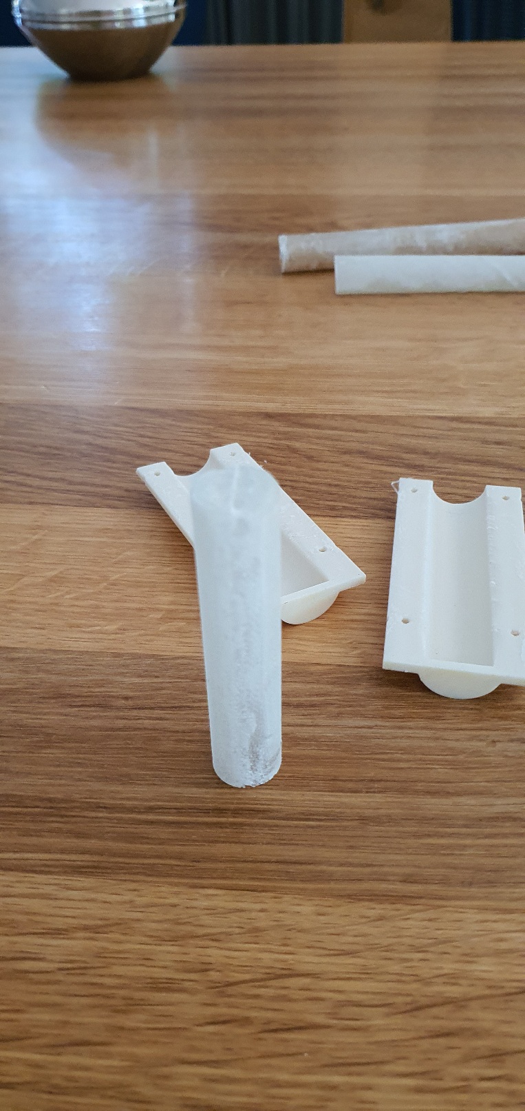

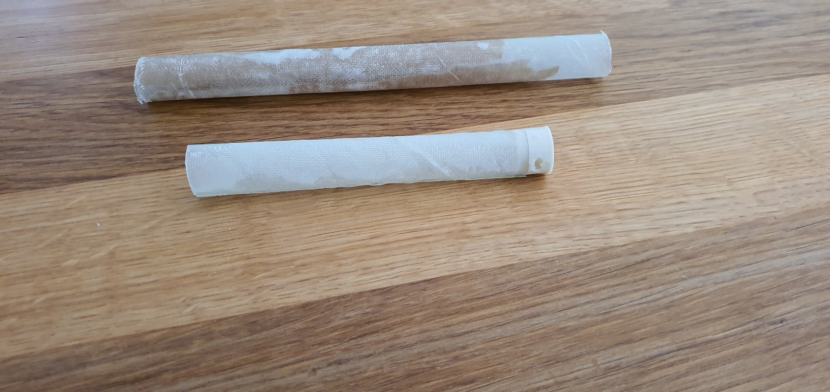

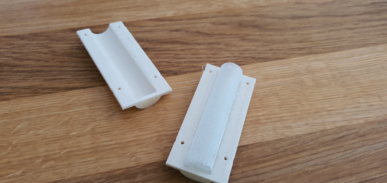

Beiträge: 2969
Beitrag 7656236 [Alter Beitrag09. Juli 2023 um 13:28]
Das war ein nicht befriedigendes Ergebnis.
Da ich sehr gute Erfahrungen mit den gedruckten Formen gemacht habe,
gibt es jetzt eine Kupplerform.
Ich finde der erste Abzug ist schon vorzeigbar geworden

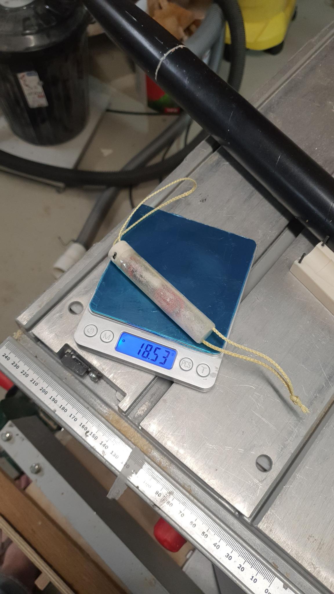

Beitrag 7656237 [Alter Beitrag09. Juli 2023 um 14:43]
Mit SmaltiP, Magswtch und 180mA Akku
Beiträge: 2969
Beitrag 7656238 [Alter Beitrag09. Juli 2023 um 15:16]
und noch eine Runde für das GPS Gedöns.

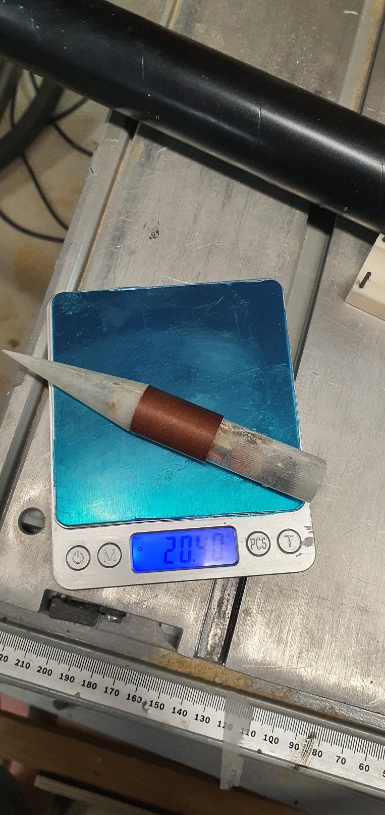

Beitrag 7656239 [Alter Beitrag09. Juli 2023 um 20:13]
Beiträge: 2969
Beitrag 7656240 [Alter Beitrag09. Juli 2023 um 20:46]
Die Spitze mit GPS.
