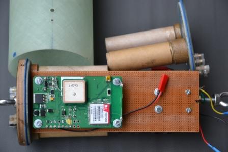

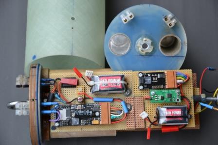

Sodele,
da unser Igel sich um die Molusken, die Katze um Mäuse&Co, die Hunde um den Rest kümmern;
wir mit dem Dach von unserem Haus fertig wurden
konnte ich endlich die Ebay der BlackBrant erweitern.
Redundante Erweiterung mit einem Altimax Simply, Magnetschalter und nach innen verlegten Ausstossbehältern,
sowie auf der andern Seite
einen GPS Tracker mir Backupbatterie, inkl. Laderegler 4-36V undund..
Die eigentliche Lipoversorgung, Schalter usw. fehlen noch.

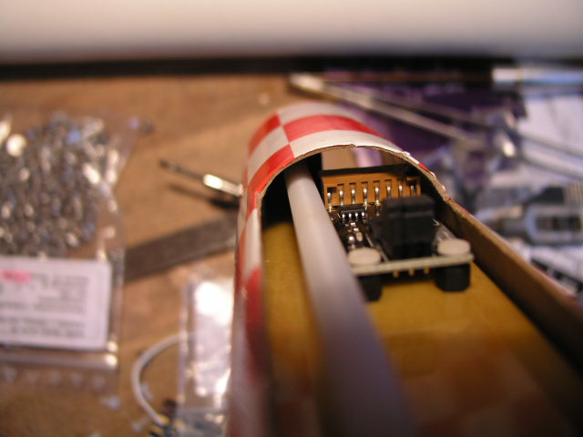

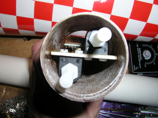

Ist das die Itaka-Wanze ohne Gehäuse oder Eigenbau? Funk, GSM oder "nur" Logging ?
Habe eben auch den Simply verbaut. Bei wenigen 1/10mm Spiel wäre ein CAD-Modell wirklich hilfreich. Gut, hab's auch konventionell hinbekommen- ebenso schmatzend saugend. Der 2,5mm Befestigungssatz ist wirklich klasse. In dieser Ebay habe ich bis auf die Elektronikbauteile selbst bisweilen kein Gramm Metall verbaut. Die VA-Lagerbockschrauben auf dem ersten Foto sind inzwischen auch welchen aus Polyamid gewichen- 3,6g gespart, da kann ich ruhigen Gewissens die langen 2mm Goldkontakte als Abreißverbindung zur Ausstoßladung verbauen big grin

Yoh,
ein Xexun TK10.. Board zum überwachen und steuern von Weidezaunanlagen mittels GPS/GSM.
Der ganze GPS-Schnickschnack halt.
