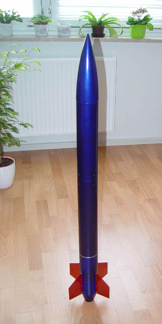

Beitrag 50793 [Alter Beitrag20. Juni 2004 um 18:07]
Hi Rocketeers,

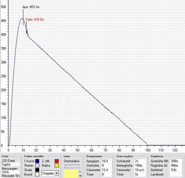

nachdem die Saphir ihren Erstflug erfolgreich bei den Red Jahne Days absolviert hat, möchte ich noch abschliessend einiges schreiben. Das Modell ist aufgrund der Modifikation auf 2stufen-Bergung und einiger anderer Details doch wesentlich schwerer geworden, als ursprünglich geplant. Deshalb habe ich als Motorisierung den BC125 Röhrenbrenner bevorzugt. Damit hat die Saphir bei einem Gewicht von 1,28 kg eine Höhe von 456m erreicht. Die 2stufen- Bergung hat nicht wie geplant funktioniert, da der Drogue nicht schnell genug aufging und das Variometer des SALT3 sofort den Hauptschirm brachte. Trotzdem war ich recht zufrieden mit dem Flug.
Gruß Andreas

Hier noch die SALT3-Kurve:
