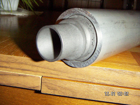

Beiträge: 907
Hi Hab wieder eine Digicamera. Das Foto zeigt den Hybriden von der Einspritzseite her. Die Einspritzdüse fehlt ( liegt in der Firma ). Folgende Datei wurde angehängt:

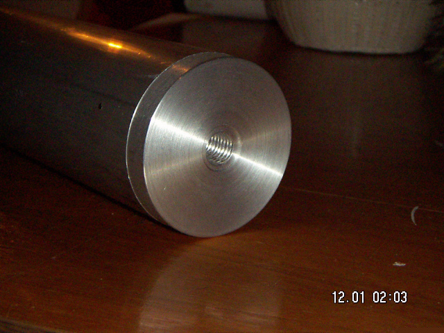

Beiträge: 907
Die Düsenseite ( ohne Seegering ) Folgende Datei wurde angehängt:

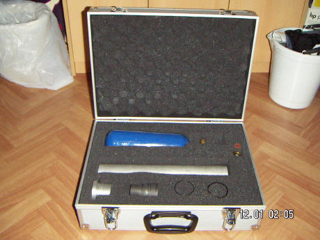

Beiträge: 907
Der Tanzportkoffer ... Gruß: Hermann Folgende Datei wurde angehängt:

Mal ne Frage, ist dein Tank eigentlich für die Benutzung mit Sauerstoff überholt worden?

Danke, hab sogesehen nicht dran gedacht. Den Tank ( CO²-Flasche) habe ich von emmpunkt bekommen. Die Überholung kann ich beim Gashändler machen...oder ?

Hi Hermann, ich denke Felix meint wegen der blauen Farbe. Blau steht für Sauerstoff!
Ob du die Flasche noch mal abgenommen bekommst weiss ich nicht, aber sie sollte dem Druck auf jeden Fall standhalten, war ja mal für CO2.
