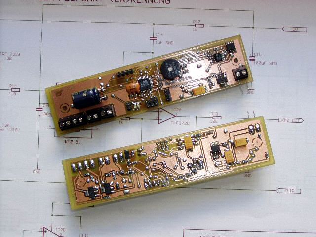

Beitrag 125667 [Alter Beitrag25. Juli 2007 um 19:20]
Original geschrieben von Reinhard
...ich sehe schon, in Manching werde ich das Teil mit Vergnügen ausspio.. äh bewundern können. Bin schon gespannt.
Für alle die nicht nach Manching kommen, hier ein kleiner Vorgeschmack des Magiers SMD.
Die ersten zwei Prototypen, na ja fast fertig....es fehlen noch zwei Kondensatoren 1uF SMD(1206),
leider konnten die bis jetzt noch nicht geliefert werden mad
Aber funktioniert trotzdem !!! KMZ kann halt nicht resettet werden !!
andreasweber
andreasweber
Registriert seit: Sep 2006
Wohnort: Straubing
Beiträge: 1093
Beitrag 125671 [Alter Beitrag25. Juli 2007 um 20:34]
[Melden] Profil von andreasweber anzeigen    andreasweber eine private Nachricht schicken   andreasweber besitzt keine Homepage    Mehr Beiträge von andreasweber finden
Was soll man(n) da sagen?!? Klasse!
*auchhabenwill*
Gruß Andy

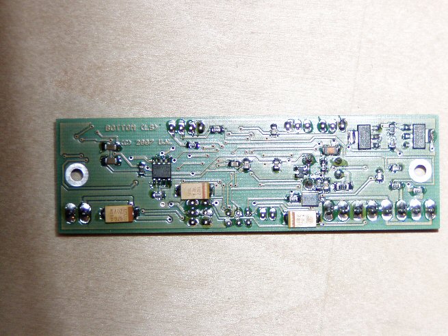

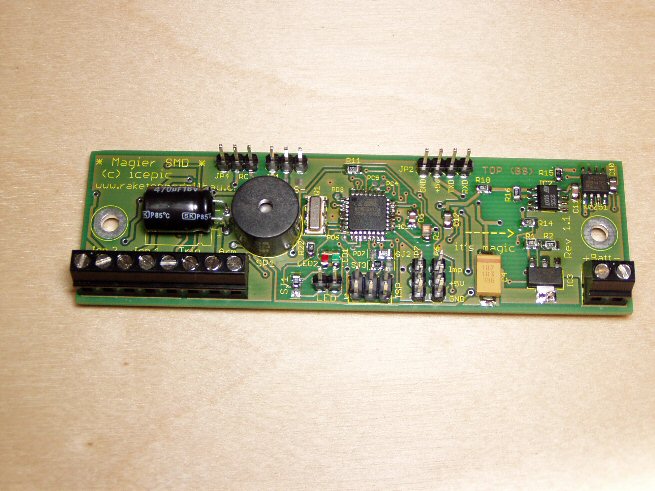

Beitrag 131309 [Alter Beitrag25. Oktober 2007 um 21:14]
So es ist so weit, der erste MAGIER mit professionell gefertigter Platine !!!
Nachdem ich Anfang der Woche die Platinen bekommen habe, und auch noch die letzten fehlenden Bauteile
bei mir eingetroffen sind, habe ich mich gleich an die Arbeit gemacht und die ersten zwei Magier zusammen-
gelötet. Haben auch auf Anhieb so funktioniert wie ich mir das vorgestellt habe. Endlich mal keine Fädeldrahtkorrekturen auf der Platine fg
So sieht er nun aus:
Abmessungen: 100 x 30 mm
Gewicht: 23g
Anschlussmöglichkeiten:
- Versorgungspannung 9-15V (empfohlen 3 LiIon Zellen 11.1V 400mAh)
- 2 Zündkanäle ; Zünder überwacht; Funktion der Mosfets wird beim einschalten getestet;Mehrfachzündpulse
- 4 Servoanschlüsse (noch 3 bei RC-Empfängeranschluss)
- akustische Funktionskontrolle
- interne Leds o. ext. Anschluss
Verschiedene Betriebsarten(Modi):
1. Magier Mode - Timer u. Dentamagfunktion mit Triggerkontakt und Verzögerung magnetisches Ereignis nach Triggerung(Start)
2. Dentamag Classic Mode - ohne Triggerung magnetisches Ereignis (einfach einbauen und fliegen)
3. Dual Deployment Mode - ohne Triggerung(bei Start) und magnetisches Gipfelpunktereignis, dadurch Triggerung des Timers --> Hauptfallschirm
4. Doppeltimer. Mode - zwei im Bereich von 0 - 655,35s einstellbare Timer(1/100s-Auflösung)
Also ab sofort erhältlich:
fertig aufgebaut u. getestet
Preis so um die 40 Euro (entgültiger Preis in der nächsten Tagen)
zum Betrieb wir noch RS232-Schnittstellenwandler benötigt(der vom Salt o. anderer)
Gruß Uli
andreasweber
andreasweber
Wohnort: Straubing
Beiträge: 1093
Beitrag 131311 [Alter Beitrag25. Oktober 2007 um 21:28]
Muhaha! Geniales Teil! Ich denk so einen Wünsch ich mir zu Weihnachten!
Gruß Andy
