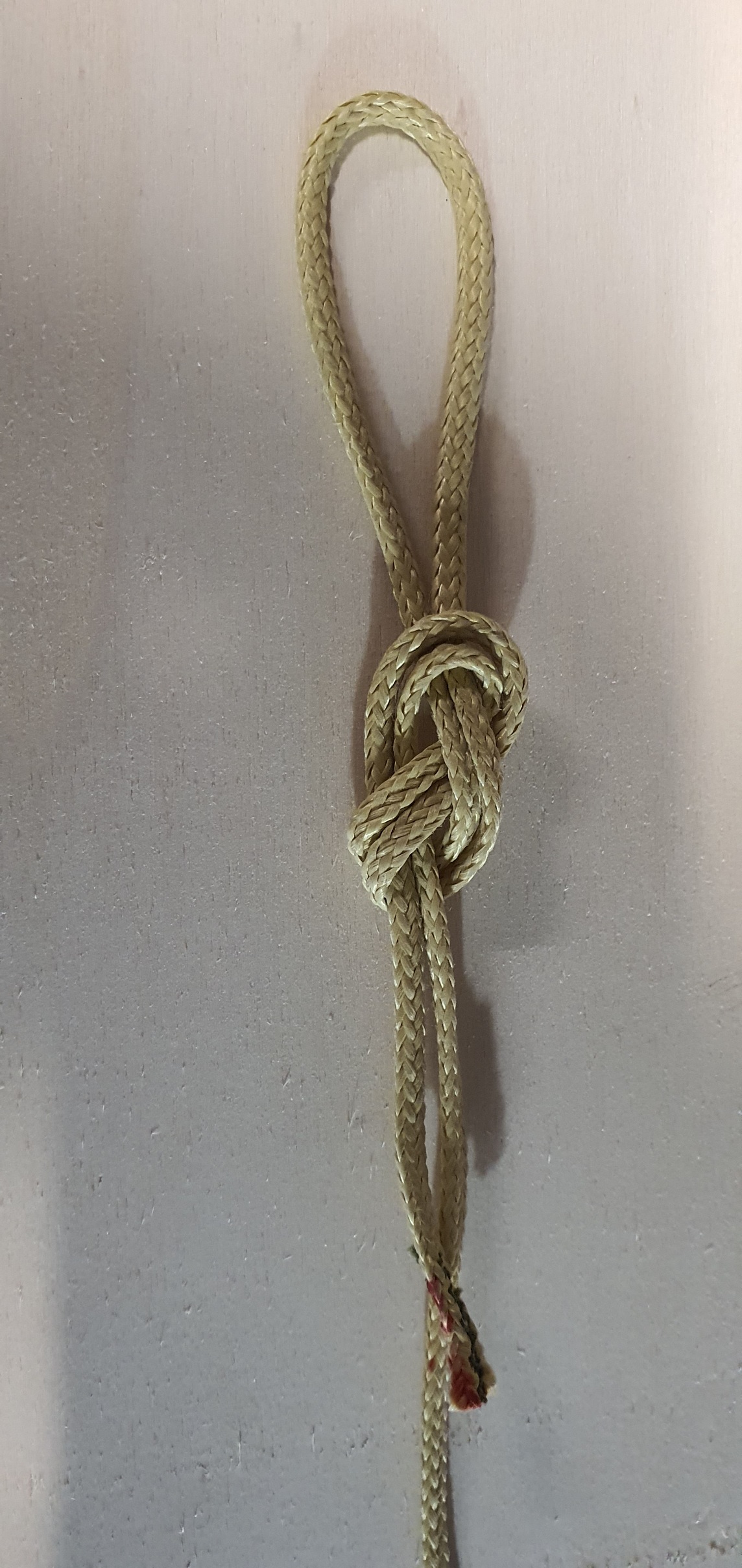

ALLE Knoten sind dieser Typ:
Stammt aus der Anleitung zum Bausatz, habe ich überall verwendet.

Beiträge: 2912
Beitrag 7652839 [Alter Beitrag05. Juni 2022 um 22:53]
Bloß nicht! Wenn dann so:

Beitrag 7652840 [Alter Beitrag05. Juni 2022 um 22:58]
[Melden] Profil von Jens Schultz  anzeigen    Jens Schultz  eine private Nachricht schicken   Besuche Jens Schultz 's Homepage    Mehr Beiträge von Jens Schultz  finden
Hey Ralf, ist das nicht genau der Knoten, den ich da verwende?! Sieht jedenfalls genau so aus confused
