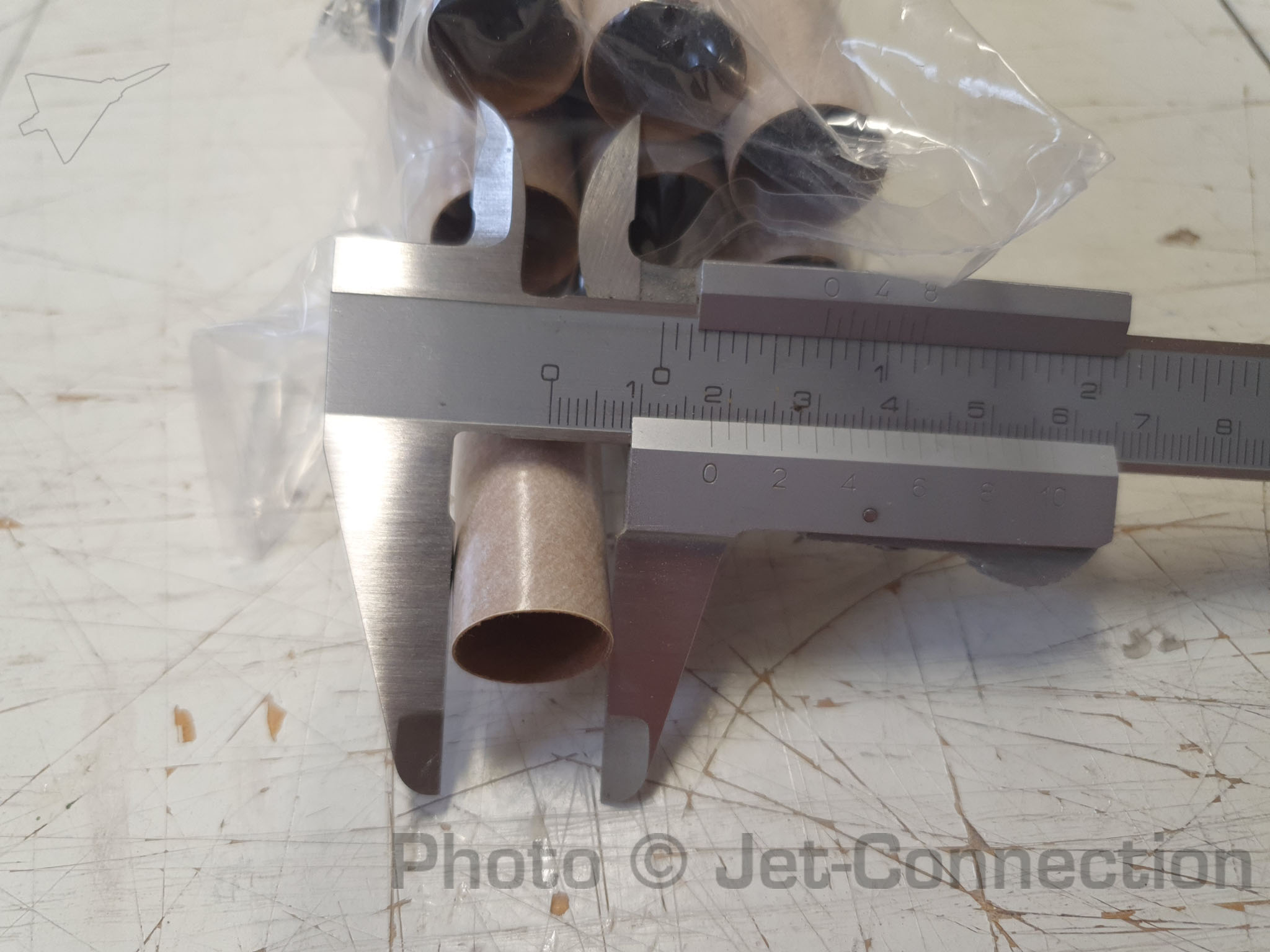

Könntest Du einen Meßschieber nehmen einem alten Scale-Fan mal sagen,
welchen (Aussen-)Durchmesser die "Tank Tubes" haben? (1/10 mm Genauigkeit).
Müsste irgendwo um die 18 mm sein, aber mit den frei erhältlichen "BT-20" Rohren
(18,6 mm) bin ich nicht zurecht gekommen.

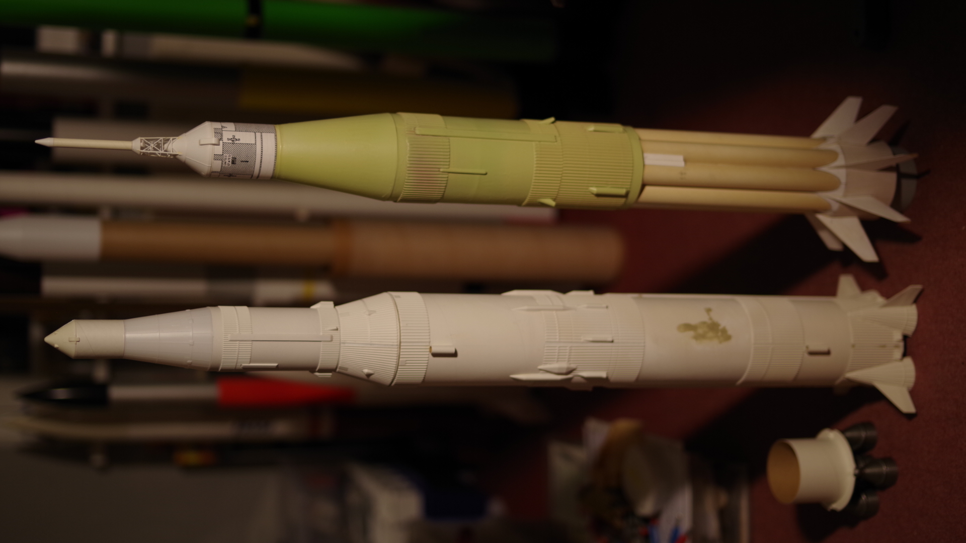

PS - derzeitiger Baufortschritt bei mir wink
Aber bei mir geht das alles ganz langsam ...

Die Saturn V /Apollo ist Estes 1:100 (Escape Tower fehlt noch),
die Saturn 1B ist 1:70 Scratch-Built, aber mit Kapsel von Apogee.
Die Ausführung der 1B ist recht ähnlich zur 1:70-Variante von Semroc,
gebaut für einen 4er Cluster (4x C6 = E24, 4x D9 = F36).

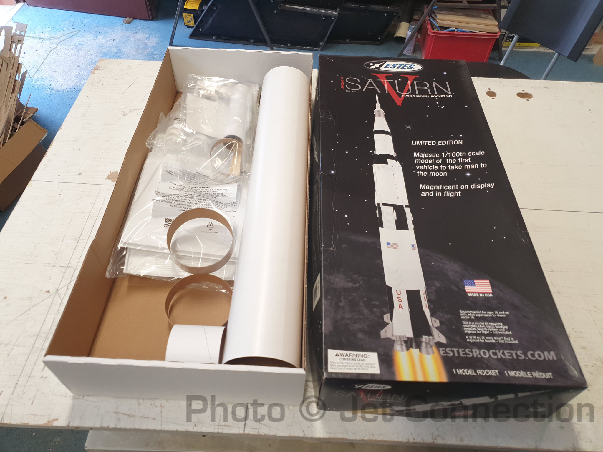

Die Saturn V ist heute auch eingetrudelt. Anbei zwei Bilder der beiden Schönheiten.
Die Rumpföhren der 1b sind 18mm dick. Siehe drittes Bild smile

18,0 ?
Ein ungewöhnliche Größe, aber nun verstehe ich warum es mit den 18,7 mm des BT-20 nicht passen wollte.
(obwohl es doch soo ähnlich aussieht).
