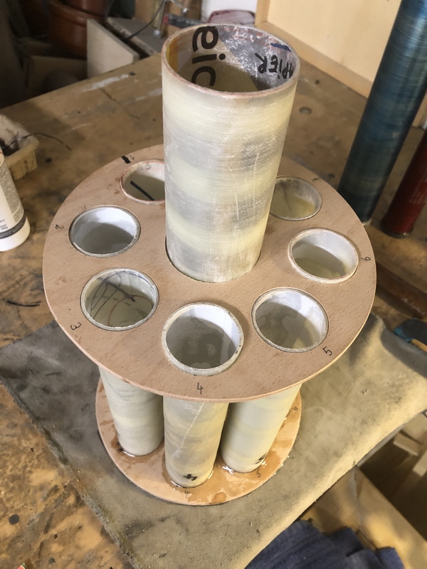

Beitrag 7657040 [Alter Beitrag28. Oktober 2023 um 13:03]
für diese Woche reicht es. Das zentrale Rohr ist eingeklebt.
Nacheinander folgen dann die anderen. Damit ist der Clusterblock fertig.

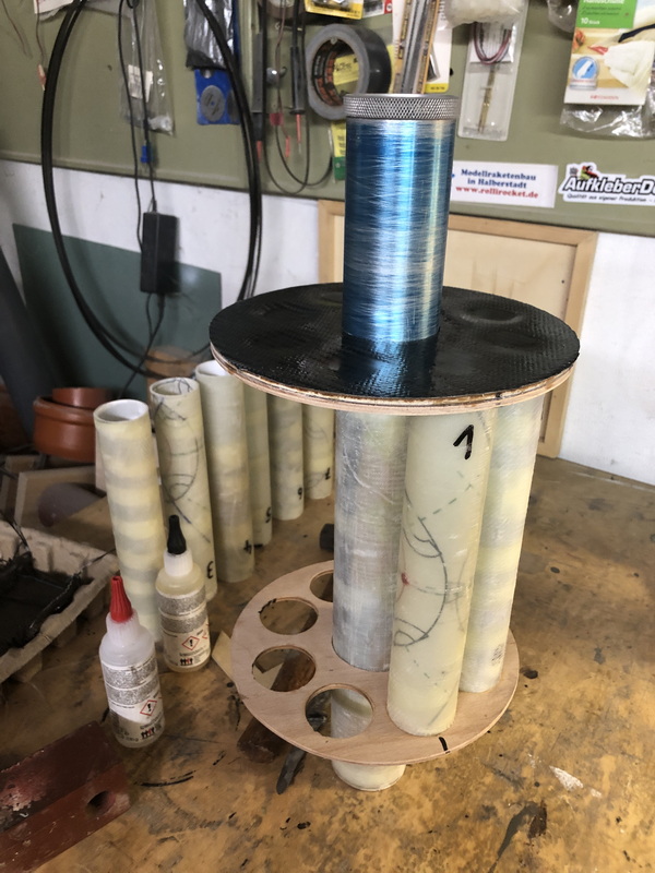

Beitrag 7657062 [Alter Beitrag01. November 2023 um 17:33]
Mit einer Lage Carbon belegt, die Motoröffnungen schneide ich zum Schluss aus. Das Einkleben der Motorrohre ist nicht so einfach. den Abschlussring kann ich erst einkleben, wenn alle Motorrohre am Anfang fest sind. Auch muss ich den Abschlussring vorher noch auf Passung drehen, den Durchmesser weiß ich erst dann, wenn der Schubring im Inneren der Tube eingeklebt ist. Boah - ist schwer das alles zu beschreiben.
Das ist der Stand von heute 01.11.2023
Ich bin jetzt erst einmal für die restliche Woche weg. big grin

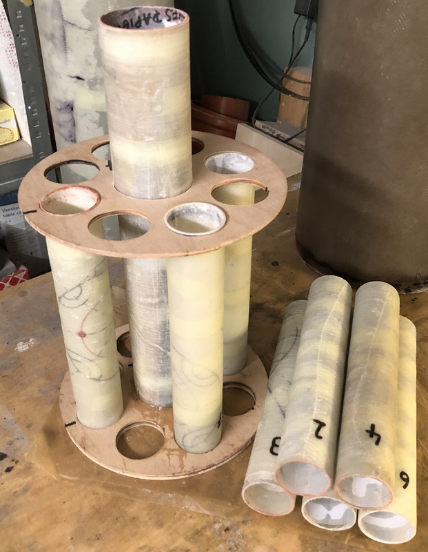

Beitrag 7657109 [Alter Beitrag06. November 2023 um 13:00]
Ein Unikat
mit Strichcode stick out tongue unverwechselbar.
heute habe ich alle Motorrohre auf der einen Seite eingeklebt.
