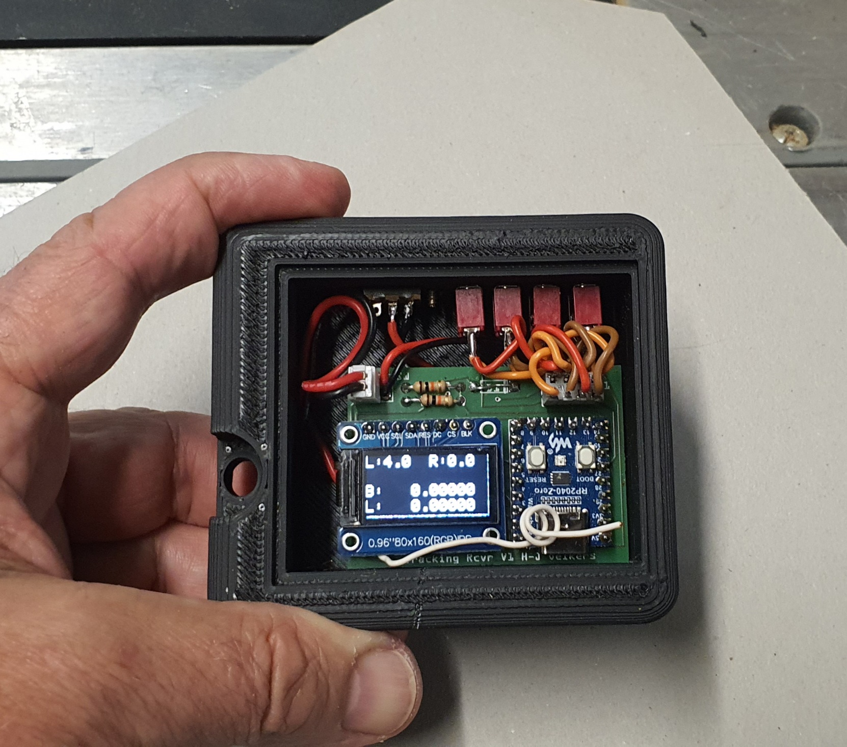

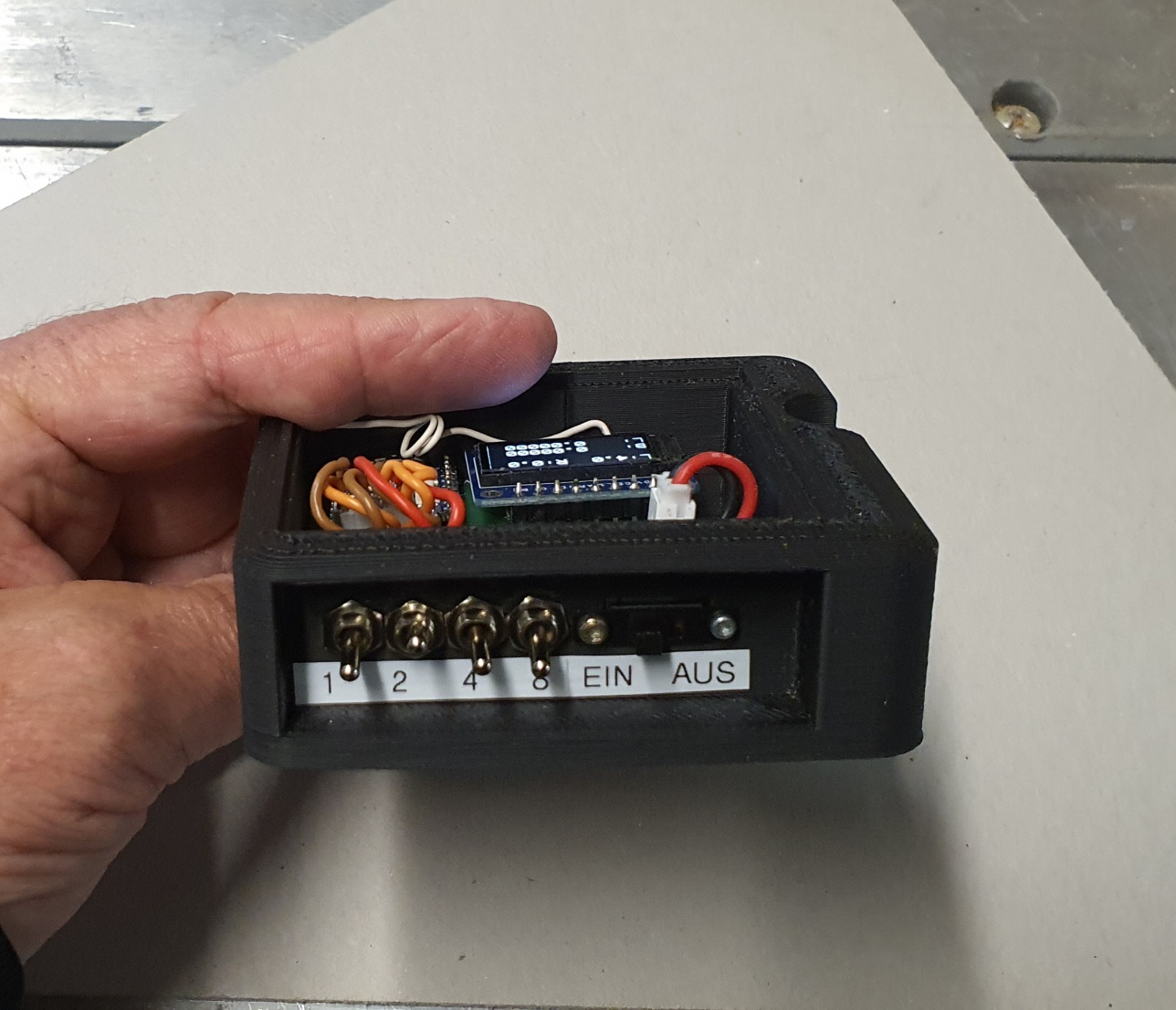

Mein Vorschlag für ein Empfänger-Gehäuse.
Ich sehe das so: Im Normalfall sucht man zu einer Zeit immer nur eine Rakete. Dann braucht man die ID nicht umzustellen. Man könnte also alle Raketen und den Empfänger mit der gleichen Einstellung für die ID einen ganzen Flugtag über betreiben. Natürlich immer unter der Voraussetzung, dass an einem bestimmten Flugtag nicht mehr als 16 Raketenflieger mit dem Tracking-System unterwegs sind.
Ich kann es gerne übernehmen, die IDs zu verwalten. Ich führe dann eine entsprechende Liste. Momentan sind wir insgesamt nur 5 Flieger, die damit hantieren. So würde ich diese Liste dann jedem per Mail schicken. Damit ich das per Rundmail machen kann, bitte ich - Roman - und Felix mir per PN ihre E-Mail-Adresse zu schicken.
