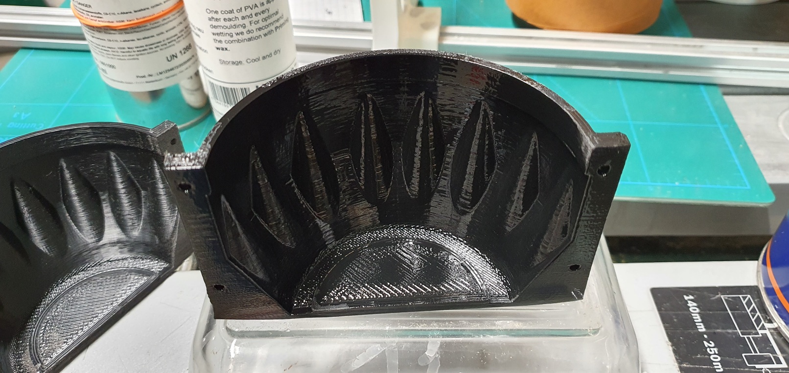

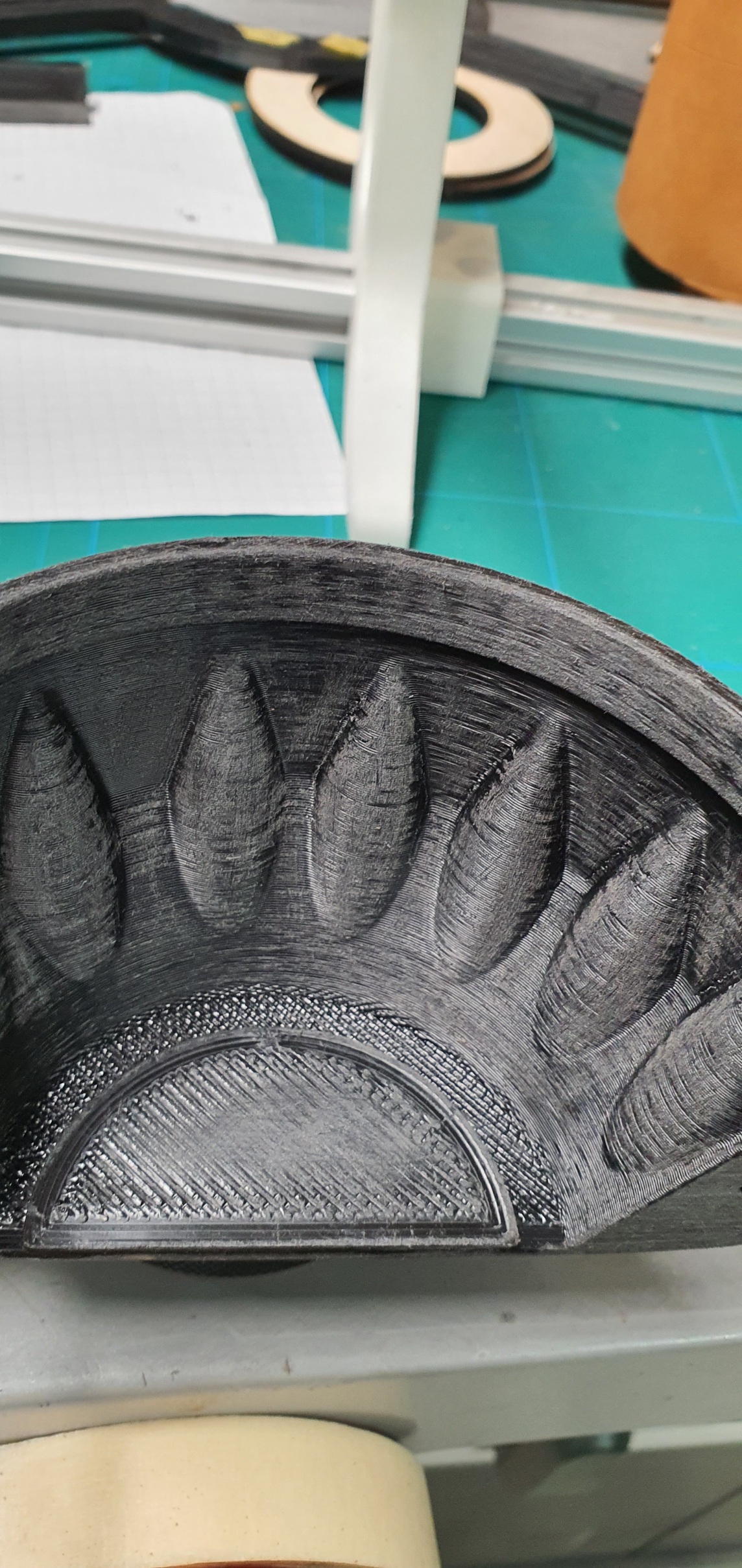

Die Form habe ich aus ABS gedruckt.
Ich schleife die Form grob über:
Dann nach einer schönen Aceton Dusche:

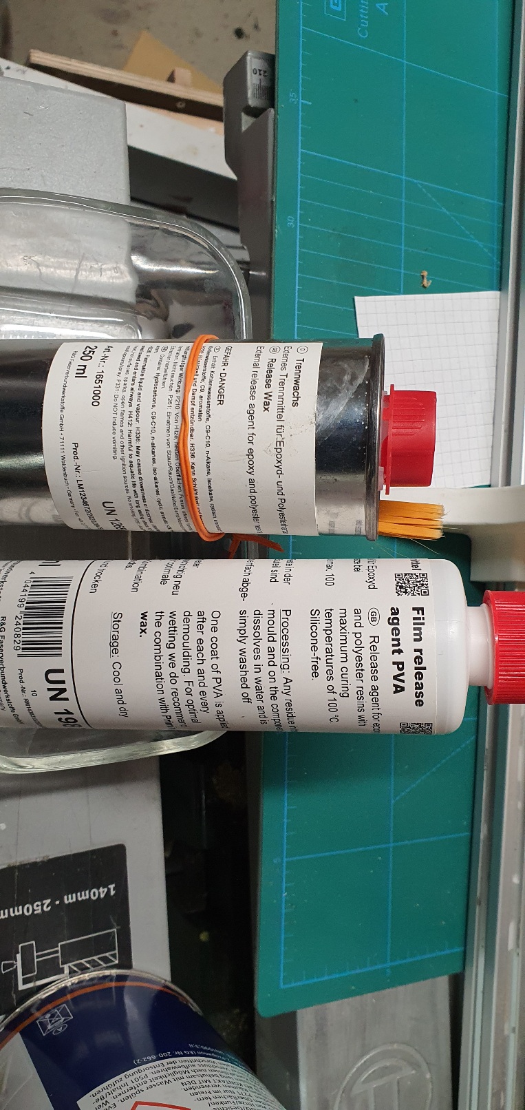

Kommt erst Trennwaschs dann Folientrennmittel:

Löst das Lösungsmittel im Trennwachs nicht auch nochmal das ABS an? confused
Felix
Sky´s not the limit! smile
Beiträge: 3032
Beitrag 7659639 [Alter Beitrag27. Februar 2025 um 13:16]
Hallo Felix,
bisher hat das nie Probleme gegeben. ABS kann eine Menge ab, außer Aceton.
Einfach mal ausprobieren.

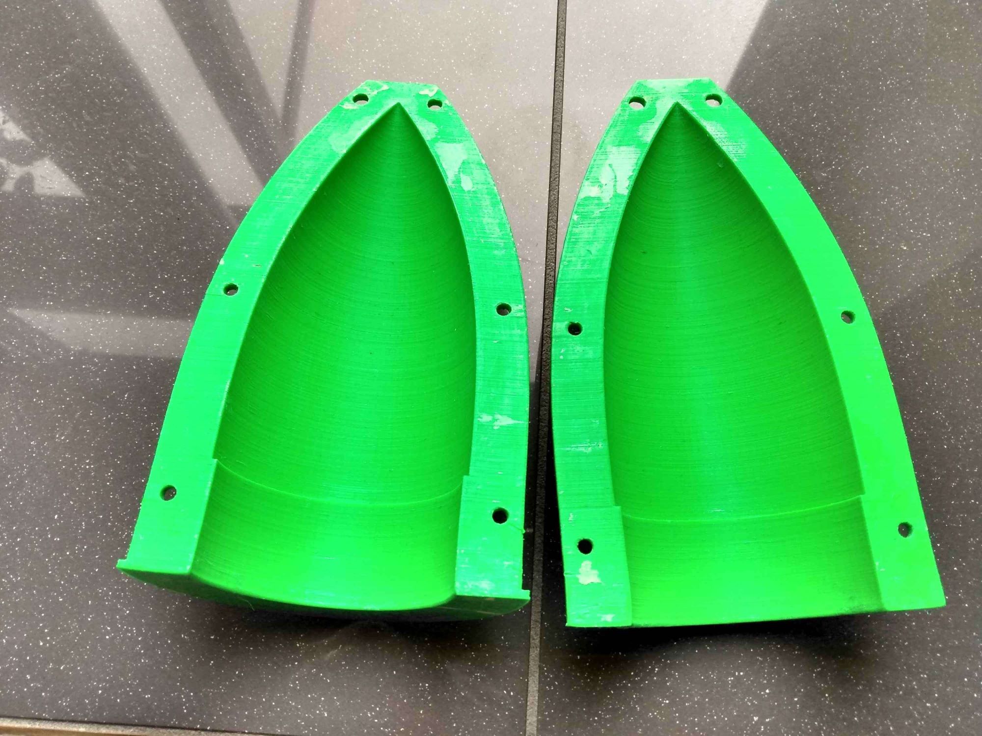

ich kann leider kein ABS auf meinem Drucker verarbeiten, habe aber in der Vergangenheit einige Formen aus PET-G gedruckt mit guten Ergebnissen in der Anwendung. Nach dem Druck wie bei Ralf nur einmal kurz über die Oberfläche geschliffen mit hunderter Schleifpapier, dann mit Standardwachs 2x aufgetragen und mit weichem Tuch glattgewischt. Ließ sich gut entformen und die Spitze musste nur einmal mit Grundierer (Spritzspachtel) aus der Dose besprüht werden vor Lackauftrag.

welches Material man nimmt ist wahrscheinlich egal.
Den Trennwachs sollten die meisten Materialien schadlos überleben.
Wenn man sehr sauber Druckt kann man sich auch die Oberflächenbearbeitung sparen.
Meine Form hatte ich auf kurze Druckzeit gedruckt, weil das Nacharbeiten im Vergleich nicht so lange dauert.

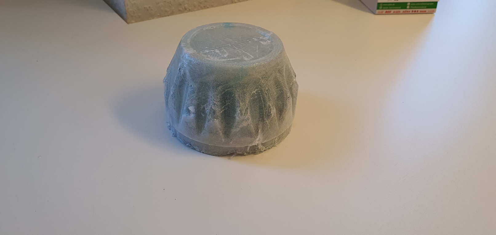

Beitrag 7659652 [Alter Beitrag03. März 2025 um 10:21]
Das war nicht so einfach wie gedacht.
Ich habe mir mit den Absatz in Boden ein Problem beim Ausformen eingebaut.
Mit etwas Spachtel wird es gehen oder ich mache noch einen Versuch.
