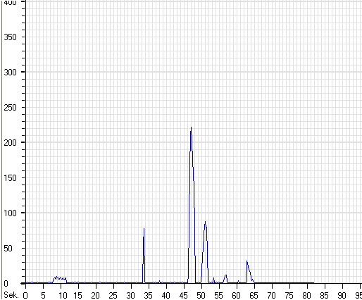

Original geschrieben von Neil
1. Stauchung der Messkammer und eine daraus resultierende Volumen Änderung.
2. Undichtigkeiten zur Fallschirmkammer mit dem Schirm als Kolben.
3. Zeitdauer des Effektes um die 1,6ms (16x 100µs)
4. Kabelbruch der die Stromversorgung unterbricht.
Habe Winfrieds rat befolgt und den Saltmal im Flugschreibermodus gestartet.
Heraus kam folgende Grafik:
zu 1.& 2.
Der Test startete nach dem ersten Peak (2 Entlüftungslöcher verschlossen und am 3. gesaugt).
Zunächst wurde gegen die Messkammer geklopft. Wie man erkennen kann hatte dies keine großen Auswirkungen.
Nach den 2 großen Peaks wurde zunächst am unteren Kuppler gesaugt und am Ende am oberen.
--> Der untere Kuppler (Richtung Vorfallschirm) ist nicht ganz dicht, der obere schon.
zu 4.
Eine Stromunterbrechung kann ich weitesgehend ausschließen.
btw: Könnte man beim Auswurftest den Salt mitloggen lassen, Undichtigkeiten sollten dann sofort auffallen?

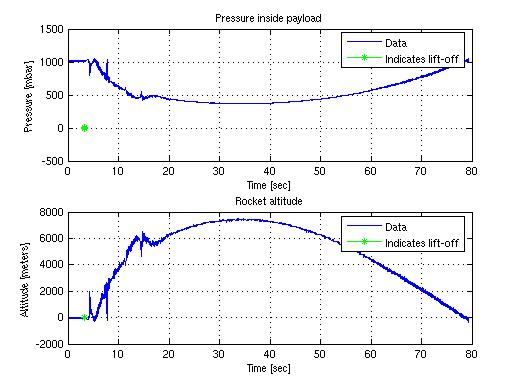

Hier noch ein Bild davon, wie das Messprotokoll einer (professionellen) Rakete dazu aussieht:
Machdurchgänge bei 4 und 15 Sekunden
