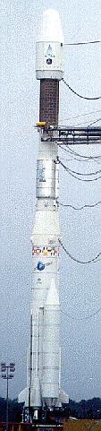

Registriert seit: Okt 2000
Beiträge: 2529
Zitat: Original geschrieben von Stefan Meyer ...so dass man die Finnen (aus Plexiglas, da die Ariane ja keine hat)...
Das stimmt so nicht ganz: ua. die Versionen 42L (Foto) und 44L hatten kleine Flossen... Folgende Datei wurde angehängt:
Stefan Meyer
![Stefan Meyer Stefan Meyer](repository/avatar/313)
Registriert seit: Sep 2002
Wohnort: 28832 Achim
Beiträge: 819
OK, OK, aber dies wird die Version 40 und die hat meines Wissens keine Flossen, obwohl für solche Fragen ja mein Berater MICHAEL, Haaalloooo zuständig ist. Gruß Stefan Hallo Pascal, kannst Du bitte Pegis und diesen meinen Beitrag in den Diskussionsthread verschieben
MikeHB
Lounge-Control-Officer
![MikeHB MikeHB](repository/avatar/275)
Verein: AGM e.V.
Beiträge: 2563
Die Gesamthöhe wird so zwischen 120 und 140cm liegen, mal schaun was es wird.
"So zwischen hmhmhm und Blablabla" ![ruhe](images/smilies/ruhe.gif) Scale wäre nach meinen Berechnungen 129,8 cm! Biddeschön! Flossen: Ihr habe beide recht: Die Version 40 hatte tatsächlich keine Flossen. Die 4xL hatte in der Tat kleine Flossen, angebracht auf den Verkleidungen der Haupttreiblinge. Also sind Plexiflossen hier schon OK. Weitermachen! Michael

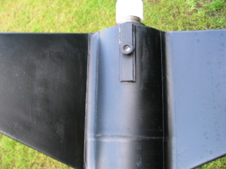

Hi Stefan, schöner Baubericht, schöne Rakete! Seh ich das richtig das du eine Rail als Startführung nimmst? Gruß Robert
Stefan Meyer
Beiträge: 819
Hallo Robert,
ja ich nehme das Item-Profil als Rail. Der Vorteil ist, dass a) ich meine Smoker ebenfalls darauf starten lassen kann und b) dern Scale Modellen keine Kupferstäbe o.ä. vor der Optik stehen.
Robert93
![Robert93 Robert93](repository/avatar/1265)
Registriert seit: Aug 2006
Wohnort: NRW/Langenfeld
Beiträge: 213
Woher hast du denn die Railbuttons? Ich hab mir mal welche von Claus für meine Zweistufige anfertigen lassen...

Hy zusammen, erstmal Danke für die Blumen! @Robert: Die Railbuttons sind ein H-Profil aus Plastik, welches ich vor Jahren aus der Modellbauabteilung bei Conrad gekauft habe. Habe es aber seitdem nie wieder entdecken können, von daher DAN`Ke für den Hinweis auf die Alternative, habe mir diesbezüglich schon Sorgen gemacht. @Günther: Nee, die war schon mal wiederbelebt, jetzt darf sie sich "ausruhen". Das Item-Profil bekommst Du in keinem Baumarkt Andreas Hader hat damals (vor dem RJD 2005) eine Sammelbestellung aufgenommen, er weiß sicher Bescheid ob und wo das ansonsten zu bekommen ist. (Im RJD Thread zu finden). Gruß Stefan
