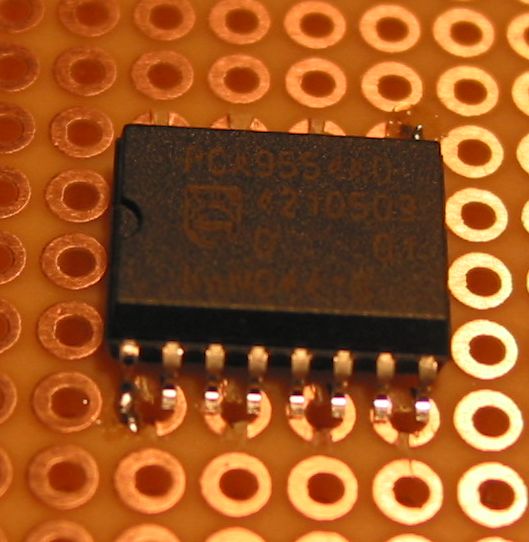

Zwischen zwei "Beinchen" im 1,27mm Raster bekommt man immerhin noch 2 Leiterbahen....
Also das ist wirklich "Grobzeug" *fg*, wobei ich mich ja auch zu den "Lötgasthenikern" zähle ....

Original geschrieben von Scorpion_XIII
Das nennst du Grobzeug?
Ja!
Man kann mit solchen Teilen auch prima noch mit den gängigen Lochrasterplatinen arbeiten
(man muss nur die Lötaugen teilen):
(Ein kleiner Vorgriff auf das, was auf die AVR-Kurs-Teilnehmer irgendwann mal zukommt smile)
