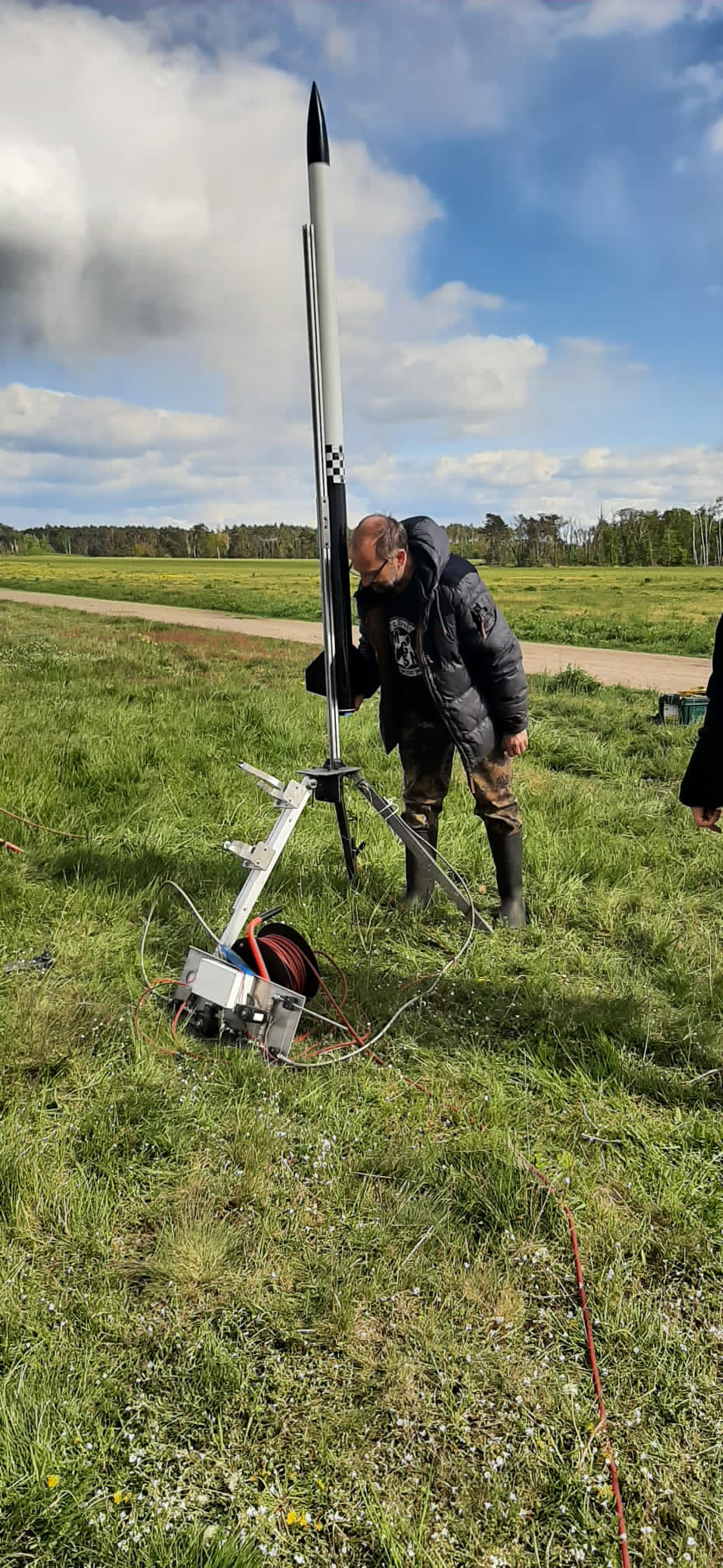

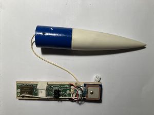

Wie man weiß, entstehen die meisten Probleme durch menschliches Versagen. So vergaß ich bei meiner Tracking-Testrakete die Spitze festzukleben. So wurde die Elektronik mit der Spitze beim Motorausstoß herausgezogen. Unter normalen Umständen hätte man die nicht mehr gefunden. Aber dank der GPS-Position kam ich bis auf 2 Meter heran und fand sie.
Also - gewollt oder ungewollt - ein guter Tracking-Test.

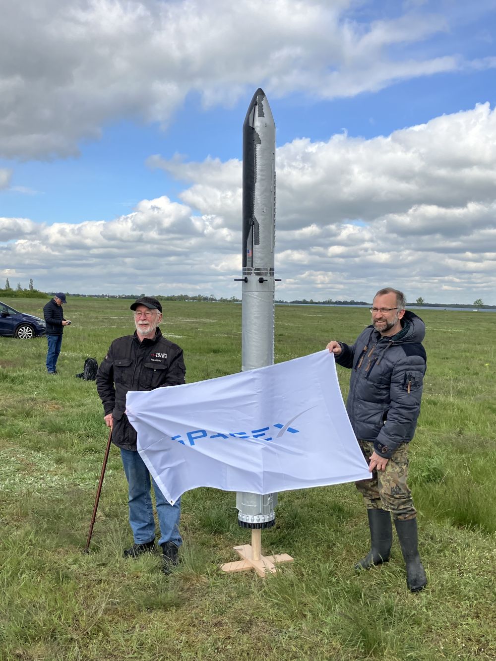

Auf der Roten Jahne durfte das Starship schon mal zur "Stellprobe" - wie man beim Theater wohl sagen würde.

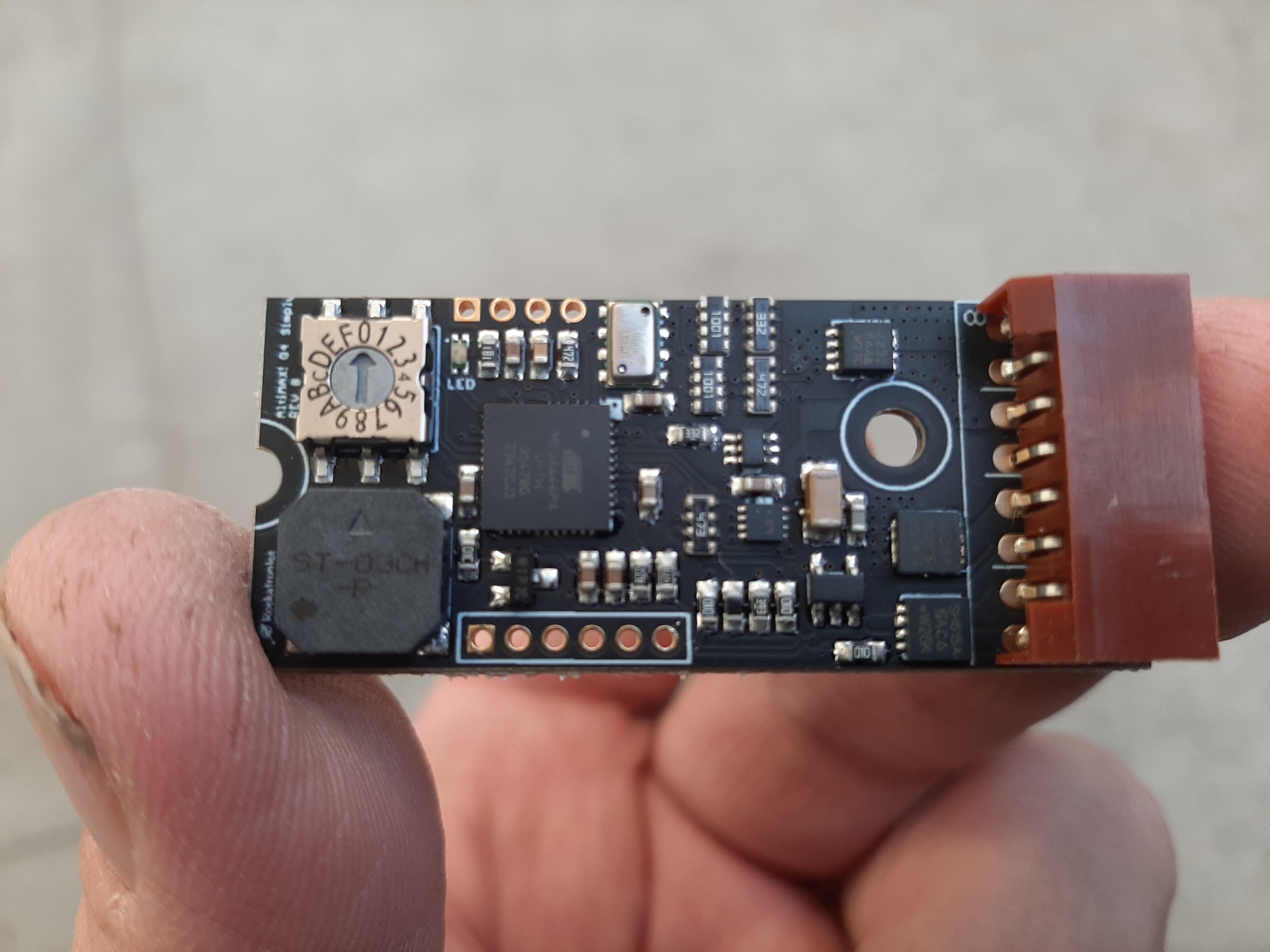

Louis hat die Gelegenheit genutzt und die Zuverlässigkeit seiner neuen Altimax G4 Simply mit mehr als 10 Testflügen
bewiesen.
Alle Flüge und Bergungen verliefen perfekt !

Ich habe gleich vor Ort den ersten der neuen Serie Altimax G4 Simply bekommen.
Vielen Dank noch mal dafür Louis smile !

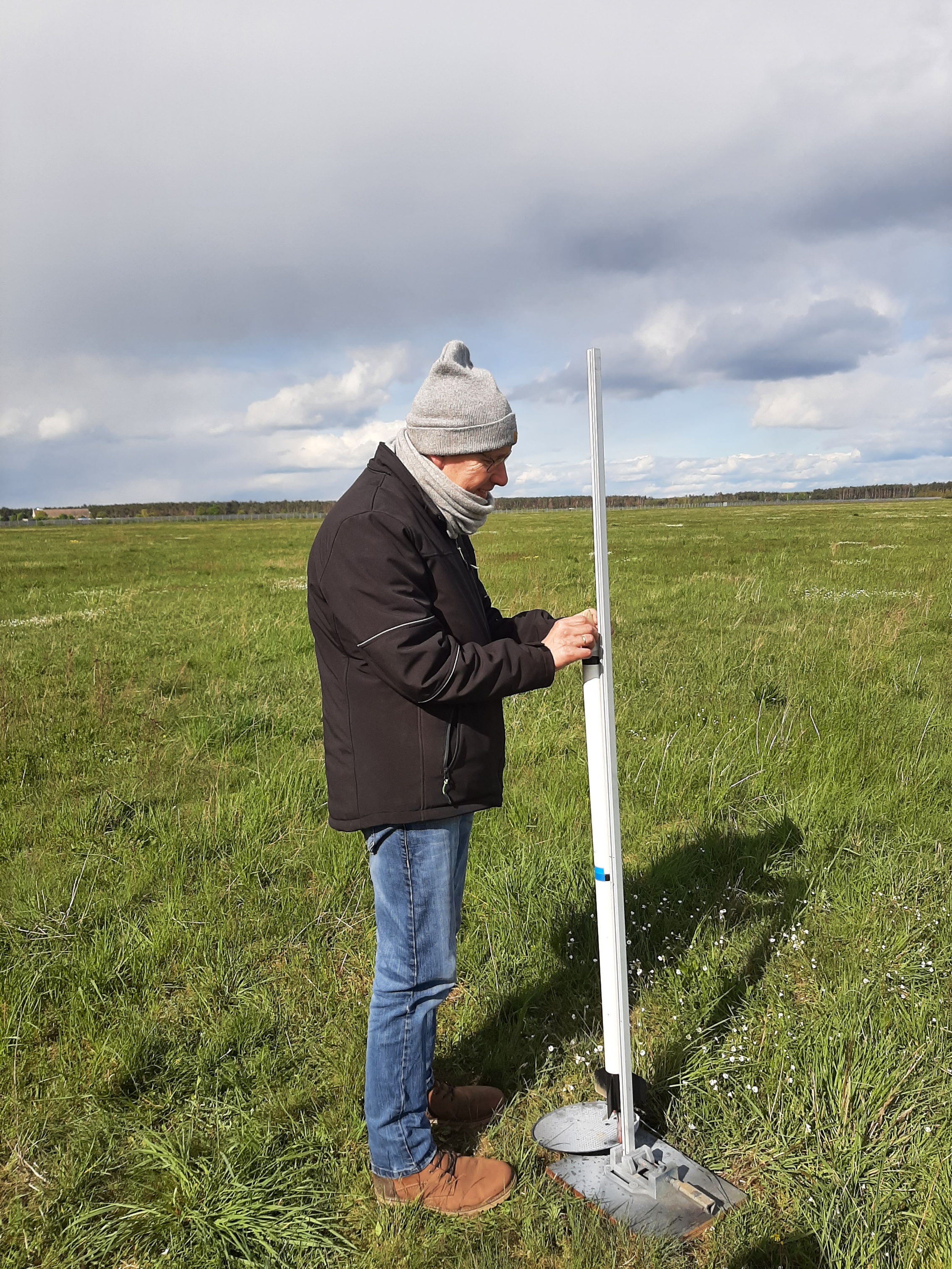

Startvorbereitung...

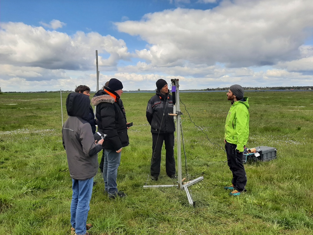

Roman hat seine neuen beeindruckenden Hybrid-Motoren vorgestellt.
Geändert von Andreas B. am 21. April 2024 um 23:13

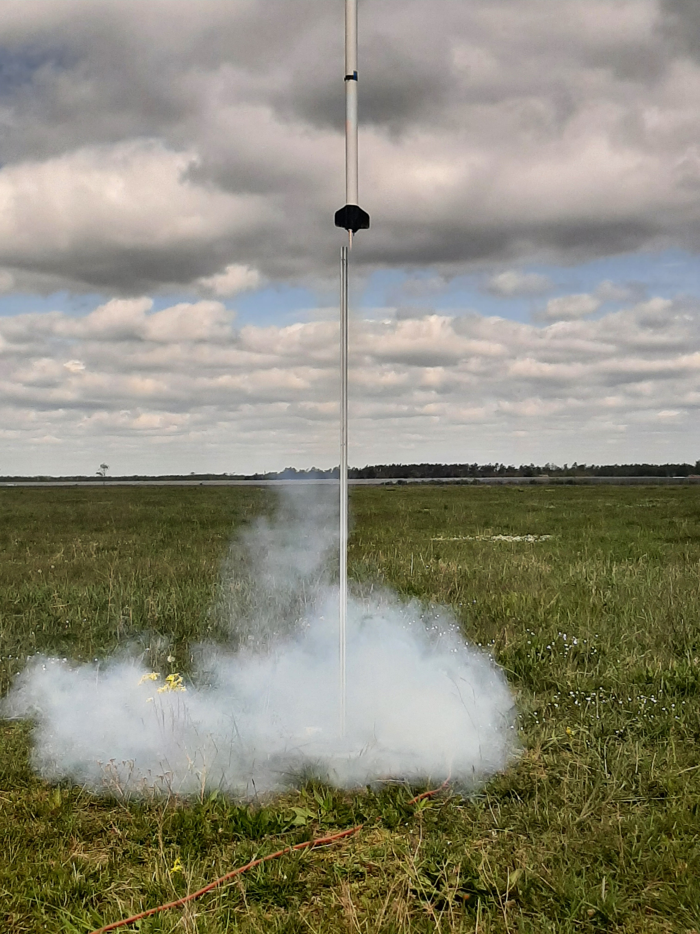

Beitrag 7658368 [Alter Beitrag22. April 2024 um 12:24]

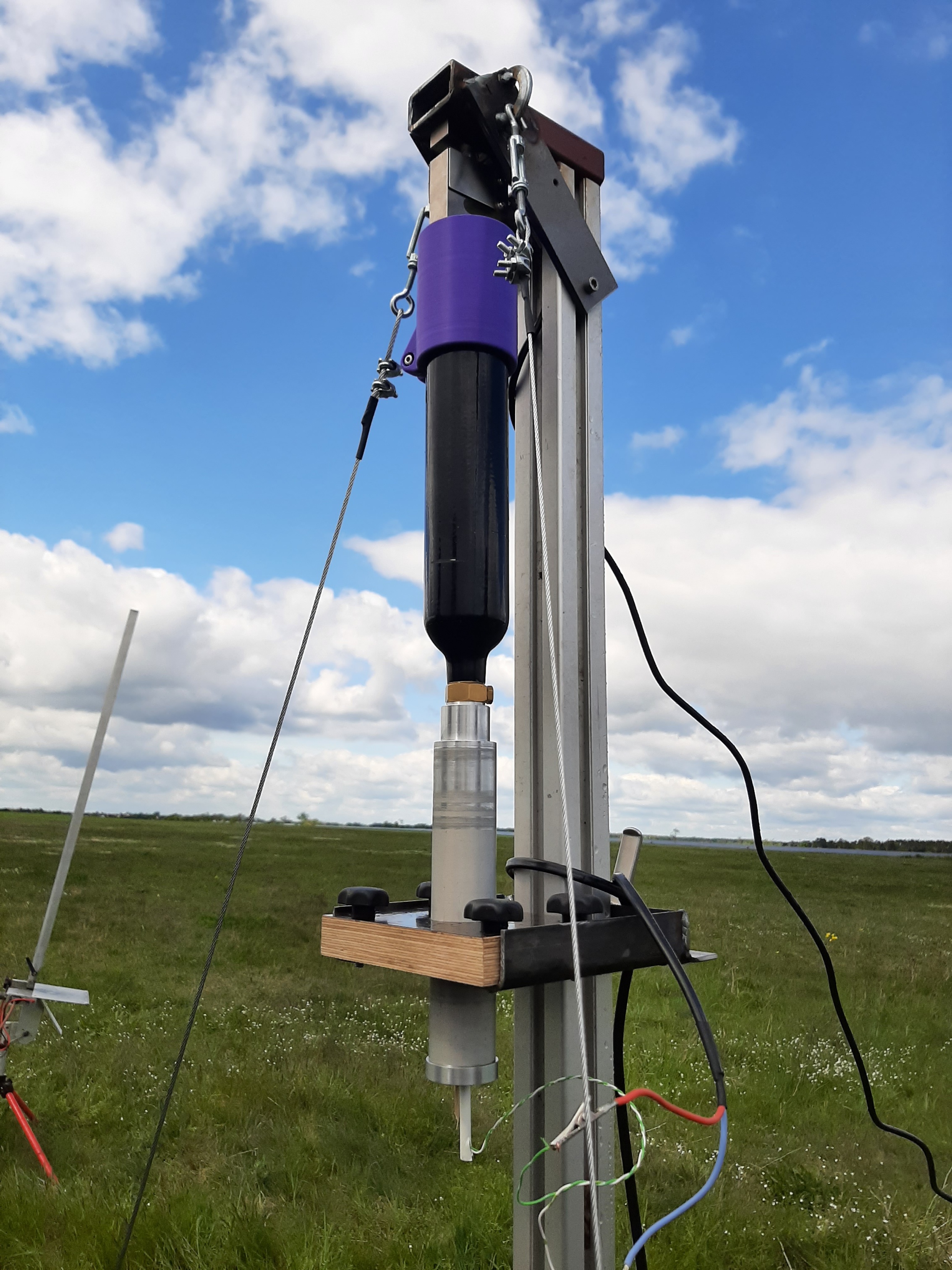

Danke für das Lob! Ich freue mich sehr, wie gut der größere der beiden Motoren gelaufen ist! Gleichzeitig sehe ich natürlich auch noch Optimierungsbedarf big grin
1. Test: kleiner Tank mit 340g N2O
2. Test: mittlerer Tank mit 450g N2O
Zum Motor kann ich bald in einem eigenen Thread noch mehr schreiben, für's erste ein kurzer Abriss in wenigen Punkten:
- 54mm Brennkammer mit 205mm langem Brennstoffblock aus gedrucktem ABS
- Pyroventil nach AlphaHybrids Vorbild, aber mit ein paar Optimierungen
- Anschluss für Paintball Pin-Ventile, dadurch verschiedene Tanks möglich
Am Samstag ist der Motor zweimal gelaufen und hat ziemlich genau das gemacht, was ich berechnet hatte. Das Brennstoff-Oxidator-Verhältnis hat im Allgemeinen gut gepasst und der Isp von fast 200 spricht auch für eine effiziente Verbrennung, aber da sind noch ein paar Ns auf der Strecke geblieben die ich gerne noch mitnehmen würde wink
Hier ein paar Bilder aus den Videos:

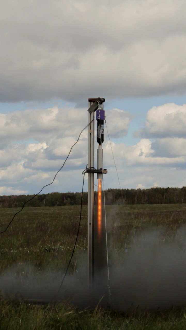

Kurz nach der Zündung, noch fehlt ein wenig Sprit...

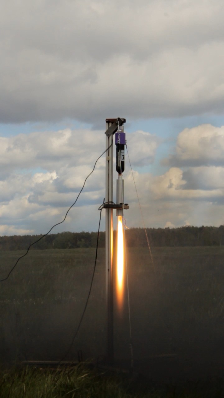

Jetzt ist er richtig!

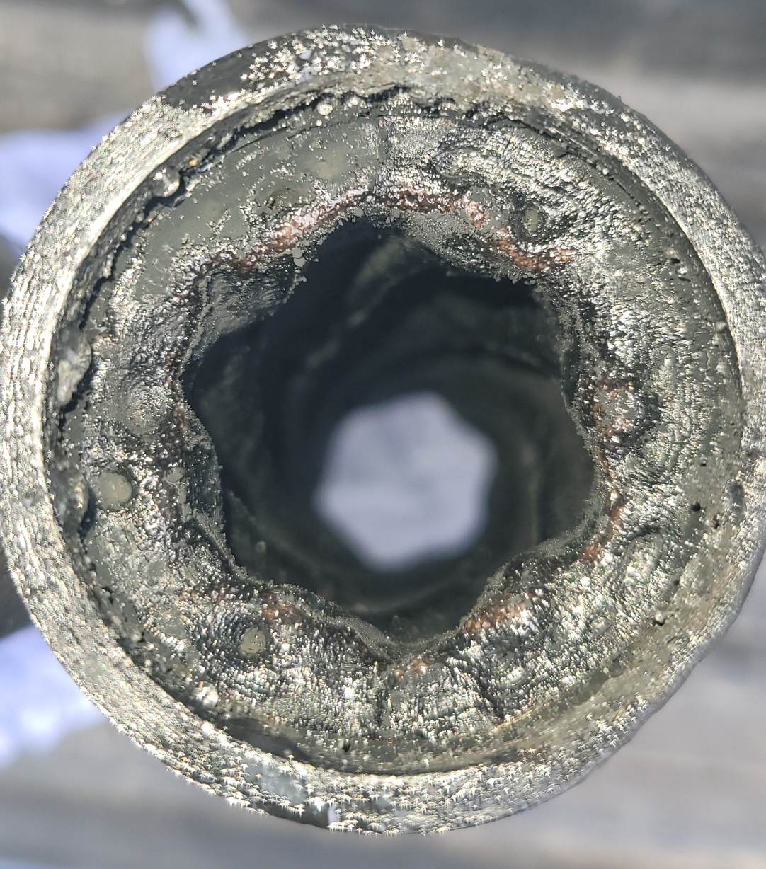

Grain nach dem Abbrand.
Mit dem größeren Tank waren es dann ~1050Ns, für den RJD möchte ich noch auf einen anderen Tank wechseln (10% mehr Inhalt, aber weniger Gewicht).
Schubkurven kommen noch, aber das dann vielleicht schon separat.
