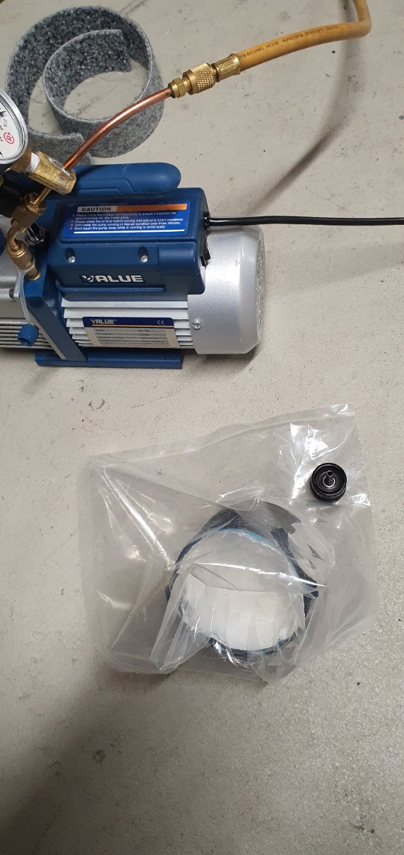

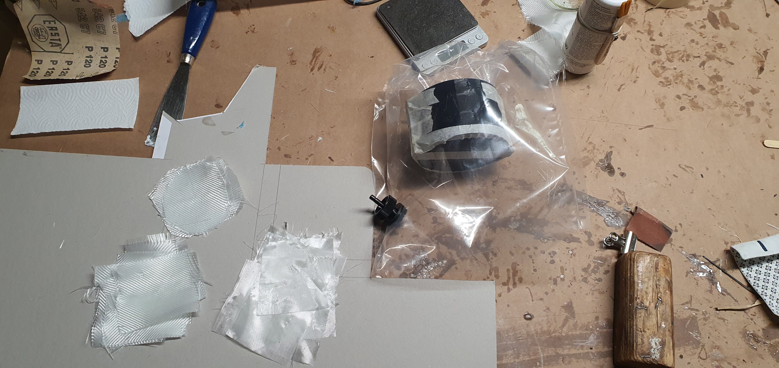

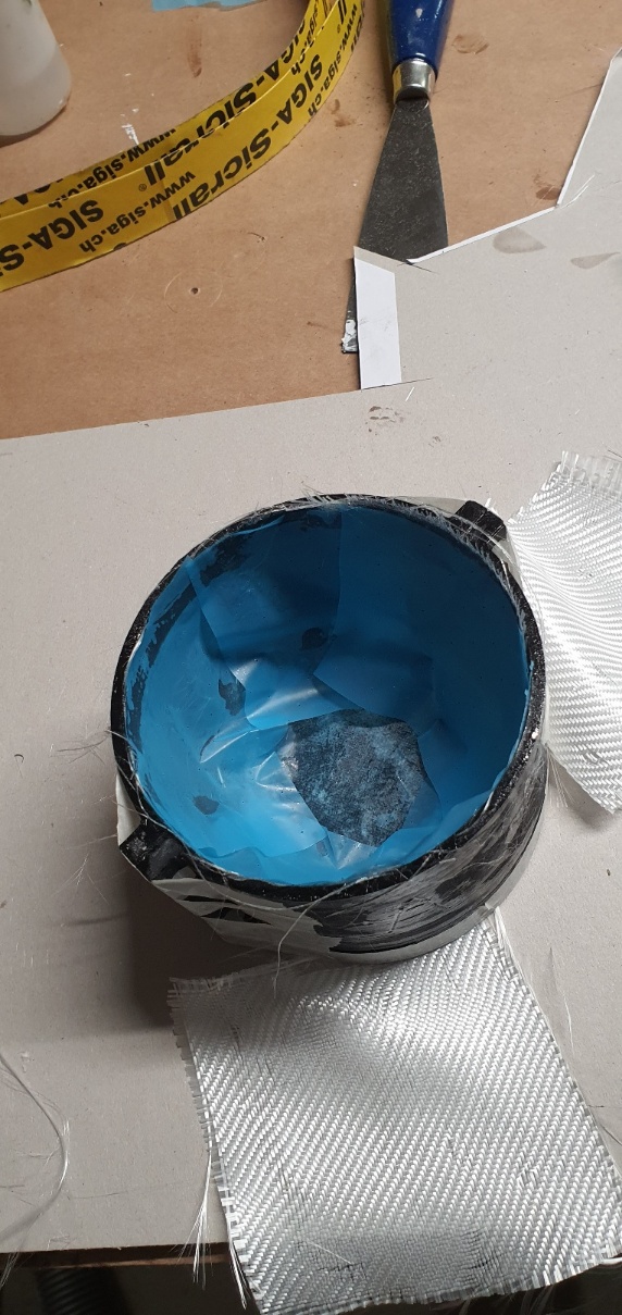

Gestern abend habe ich den nächsten Anlauf gewagt.
Erster Schritt ist Gewebeverstärkung zuschneiden und den Vakuum Bag vorzubereiten:

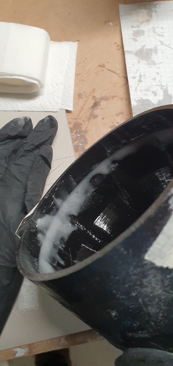

Dann wird Epox angerührt.
Ein Teil davon habe ich mit Baumwollflocken gemischt und auf die Kante vom Kuppler aufgetragen.
An der Stelle ist es unmöglich das Gewebe dicht anzudrücken.

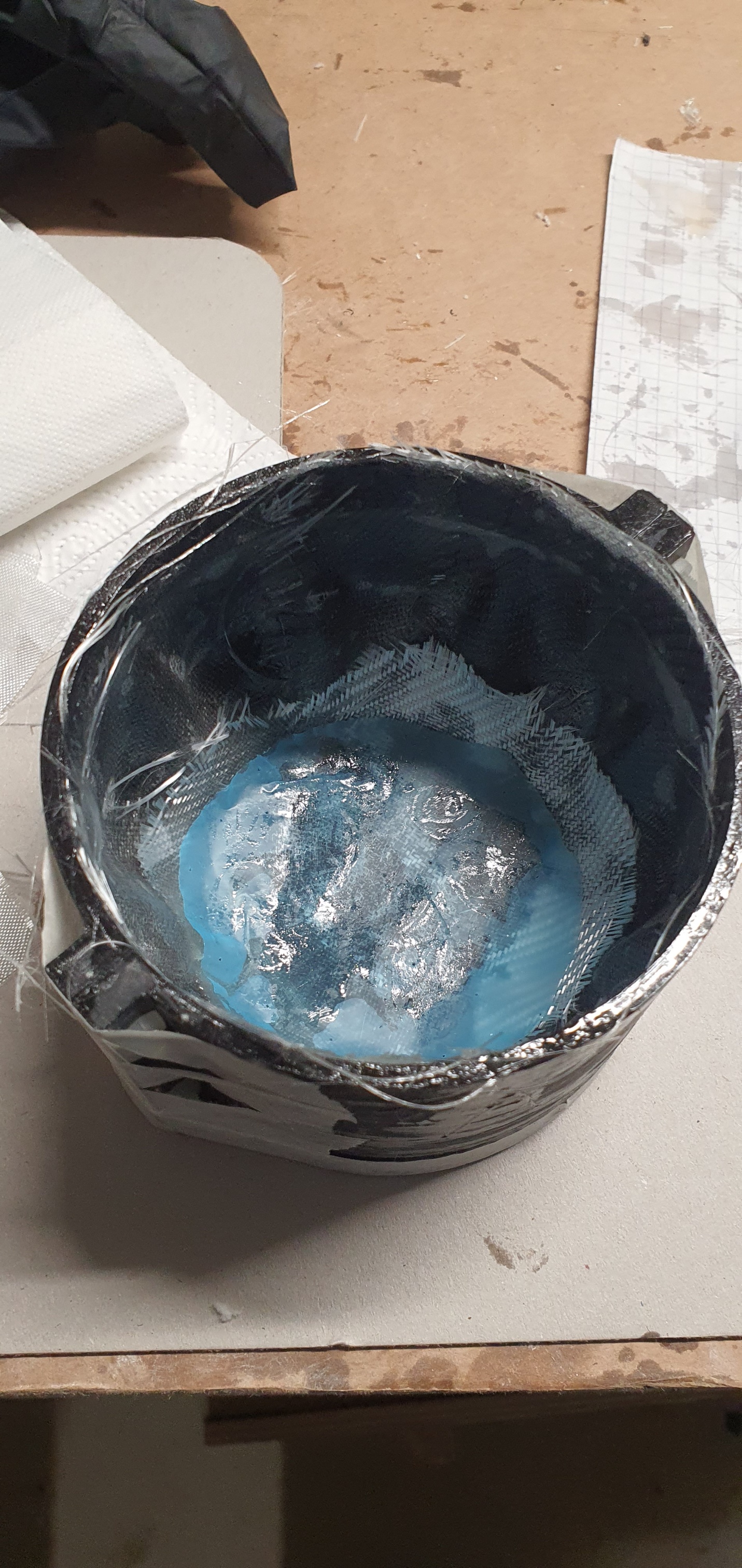

Beitrag 7659702 [Alter Beitrag12. März 2025 um 08:23]
Dann habe ich die übrige Form mit Gewebe belegt. Mit dem dünnen Glafasermaterial angefangen und zum Schluss noch eine Schicht mit 163g Gewebe.
Das blaue ist eine gelochte Trennfolie, die hilft, dass übeschüssige Harz aus dem Laminat zu ziehen.

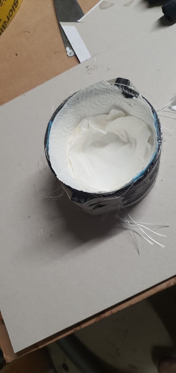

Beitrag 7659703 [Alter Beitrag12. März 2025 um 08:24]
Die Lochfolie wird mit Küchenkrepp abgedeckt.
Das Krepppapier saugt das austretende Harz auf.

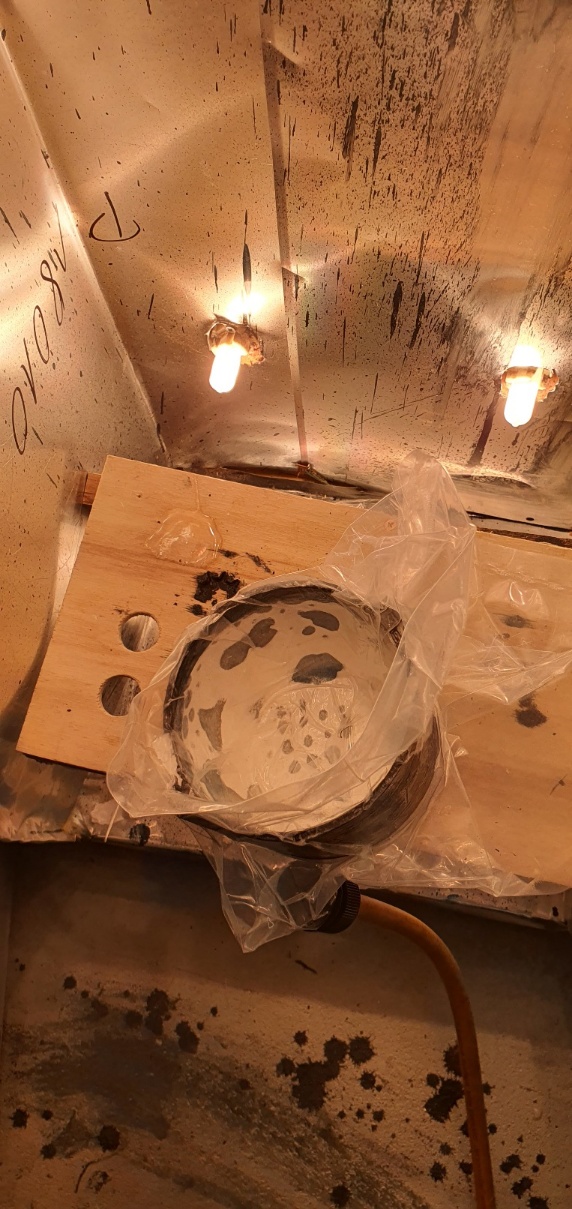

Der ganze Kram kommt jetzt in den Bag und die offene Seite wird zugeschweißt.
Dann Vakkum anlegen und das ganze bei 42 Grad übernacht aushärten lassen.
Beitrag 7659705 [Alter Beitrag12. März 2025 um 08:27]

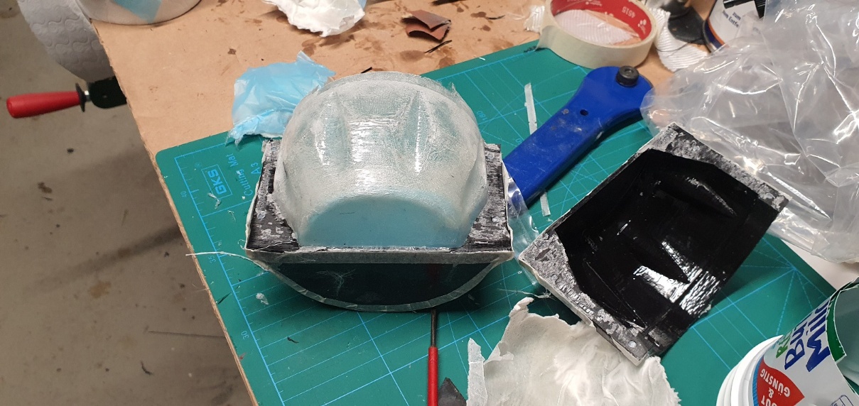

Das Ergebnis ist recht zufrieden stellend.
Beitrag 7659706 [Alter Beitrag12. März 2025 um 08:29]
Mit ist durchaus klar, das gerade die Modellflieger bei meinem Vorgehen und der Qualität, Plagg bekommen.
Mir reicht es aber wenn ich nach etwas spachteln ein vorzeigbares Ergebnis erhalte.

Beitrag 7659709 [Alter Beitrag12. März 2025 um 09:51]
Schaut doch besser aus als der erste Abdruck smile
Plack wäre zu viel gesagt aber ich persönlich stelle immer wieder fest das bei Fliegern und Raketen aus guten Grünen andere Massstäbe gelten.

Ist das Leinwandbindung? Mit Köper oder Atlas wäre es sicher leichter, das Glasgewebe an die Form anzupassen.
Aber der zweite Versuch sieht doch schon gut aus?
