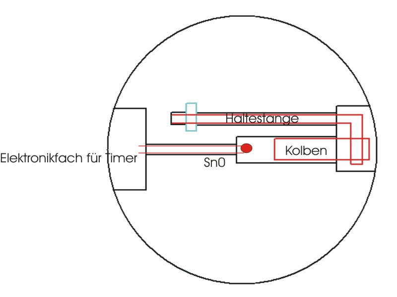

Grand Master of Rocketry Registriert seit: Sep 2000 Wohnort: Halberstadt Verein: AGM TRA#09555 L2, T2 Beiträge: 3046 Status: Offline |
Beitrag 54456
![]() Zitat: ja, hier eine kurze Zeichnung, ein Foto hatte ich vor dem zusammenkleben leider nicht gemacht. Das kleine hellblaue Rechteck ist eine kleine Öffnung in der Grundplatte der Fallschirkammer durch die eine Drahtschlinge gesteckt wird, durch welche der Hauptfallschirm bis zur Auslösung durch den SN0 festgehalten wird. Nach Zündung des SN0 wird der Kolben nach vorn gedrückt, nimmt Haltestange mit, die Drahtschlinge kommt frei und der Hauptschirm wird durch den Pilotschirm herausgezogen. Folgende Datei wurde angehängt: |

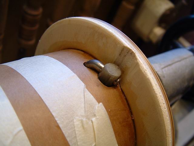

Beitrag 54457
hier ist die Außenansicht noch mal zu sehen

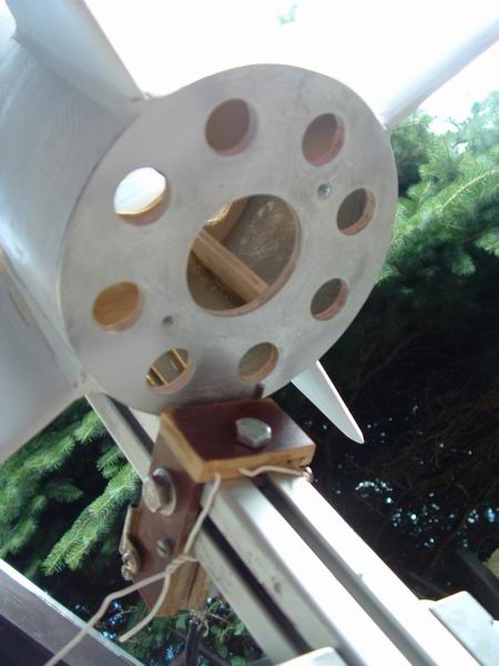

Beitrag 54458
Das zweite Experiment war der sogenannte Peakswitch, welcher erst den BC125 zündet, wenn die Held1000 die Rakete ca. 1cm auf der Rampe angehoben hat.

Brzelinski
Überflieger Registriert seit: Okt 2000 Wohnort: Verein: Beiträge: 1616 Status: Offline |
Beitrag 54462
Hallo Rolli,
der Peakswitch ist sehr elegant. Du umgehst damit auch die Schwierigkeiten, die ein empfindlicher Zünder bietet, da du nur sehr kurze Wege hast. Viele Grüße, Gert. |
