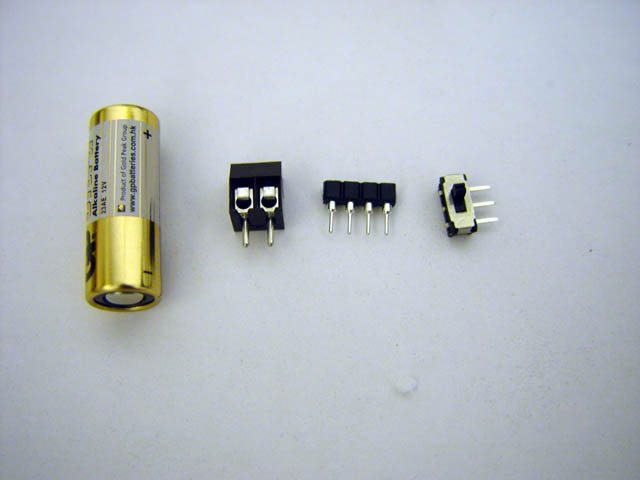

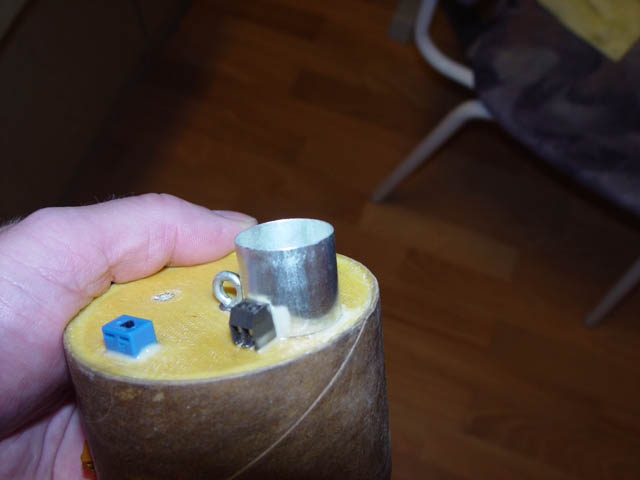

Erstens gibt's eine Bedienanleitung für den Salt, zweitens passiert bei Verpolung beim micro nichts und drittens wollte ich eigentlich einen Wettbewerb, der nicht nur auf das Zusammenkleben von Pappröhren und das Anzünden der Motoren beschränkt ist
![]() Ich werde eine Skizze machen, wie die Saltkammer vorzubereiten ist - aber lasst mir etwas Zeit. Hier sind die 4 Teile, die für den elektrischen Anschluß + Zünderanschluß notwendig sind (ein bisschen Kabel kommt noch dazu) : Die Batterie, sehe ich gerade, ist nicht die Richtige, eine 6V Batterie wird gebraucht!!! So habe ich die Ausstoßladung bei S1F realisiert: Die Bestellnummern suche ich auch noch raus! Für die Kommunikationsschnittstelle brauchen wir garnichts! Die 3 Bohrungen für den Druckausgleich berechnen wir gemäß dem Volumen der Kammer mit dem in der SALT-Auswertesoftware enthaltenen Tool. Gruß Andreas Geändert von Andreas H. am 26. Dezember 2005 um 12:46 |
