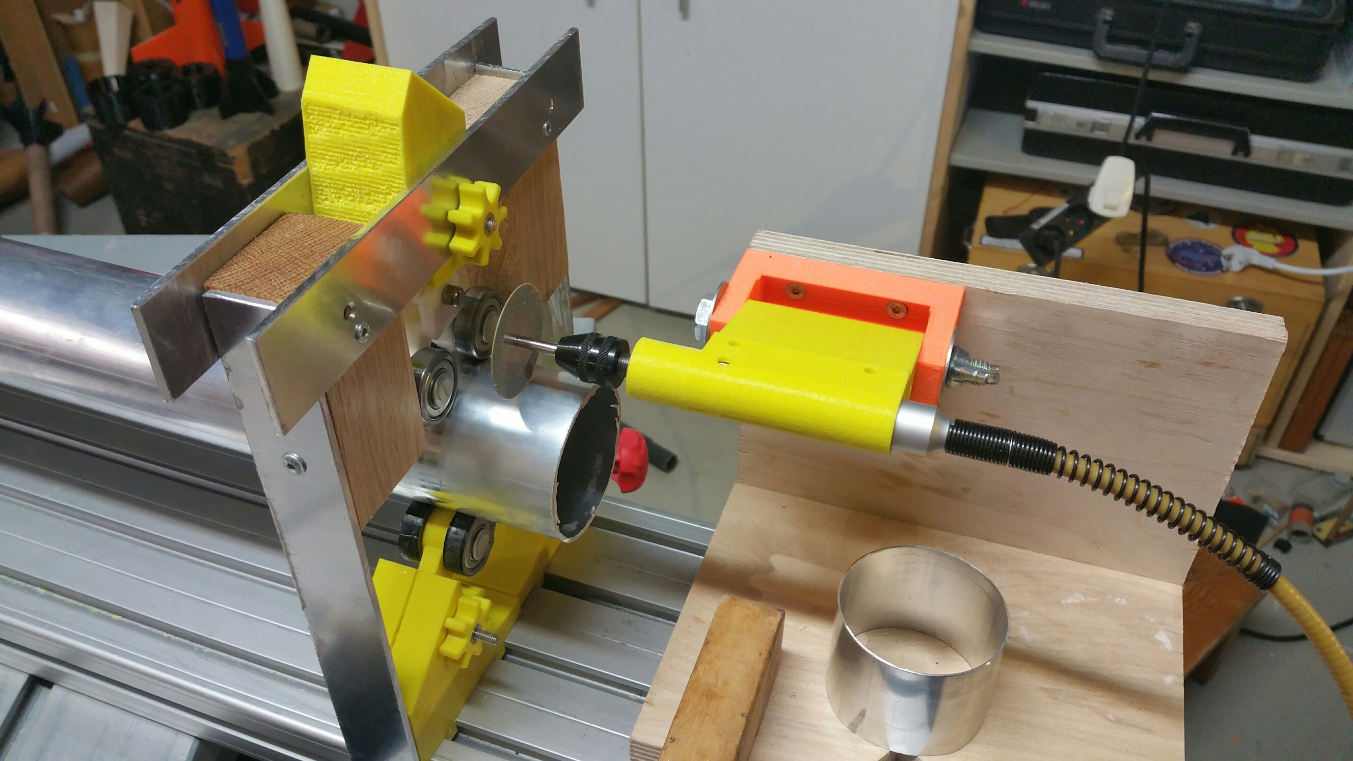

Das Rohrbearbeitungs-Dingstabums sieht jetzt so aus:
Die Schneidvorrichtung funktioniert eigentlich prima, nur bin ich mit der Schnittleistung nicht zu frieden.
Das kann an der miesen Qualität der "Diamantscheibe" liegen. Die Alurohre habe ich mit der großen Flex getrennt. Pertinax lässt sich gut mit der Porxxon bearbeiten. Was benutzt Ihr zum Trennen?
Ich werde das ganze wohl nur zum Aufspannen auf der Fräse benutzen. Eine eigene Fräs und Bohreinheit für die Vorrichtung wird es nicht geben. Ich will ja keine Maschinen bauen sondern Modelle.
Beitrag 7643363 [Alter Beitrag29. August 2018 um 23:47]
Alu mit Diamantscheibe ist nicht wirklich optimal, setzt sich schnell zu und die "Zähne" sind zu klein. Optimal wäre ein Blatt mit HM-Schneiden, HSS geht auch noch. Aber nur mit genug Vorschub und am besten mit Kühlung/Schmierung, selbst wenn es nur as einer Sprühdose ist.
Gibt ja auch verzahnte Blätter mit 3mm Schaft

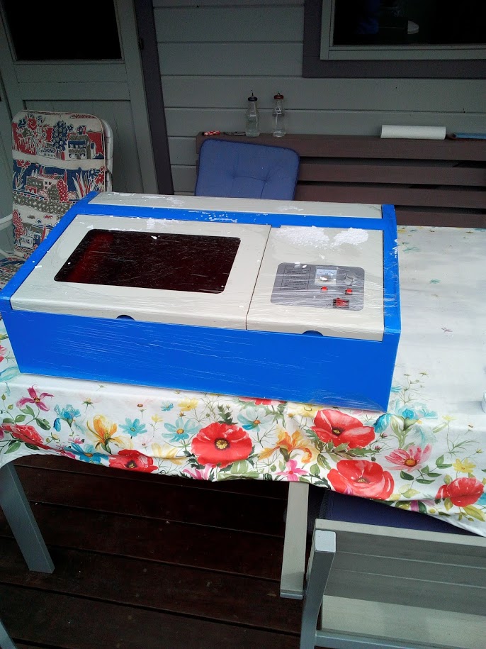

Mein neues Spielzeug ist angekommen bounce
Jetzt warte ich aber erstmal auf die Brille cool

Mein neues Spielzeug ist angekommen...
Ähhh, was ist das...roll eyes (sarcastic) ?
Beitrag 7643378 [Alter Beitrag31. August 2018 um 22:42]
Ein Laser würde ich vermuten. So nen helles Licht, dass Holz dunkel macht, klingt komisch, ist aber sobig grin
