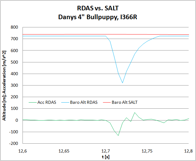

![]() Zitat: Da schlägt der Schirm auf den Kuppler und drückt sich dort zusammen. Das beirkt dann den Überdruck Zitat: Zum Thema "Danny baut über alle Zweifel erhaben". Ist nicht böse gemeint - wollts nur erwähnen. Trotzdem ist der SALT nicht für Danny's Modell geeignet - nicht wahr? Zitat: richtig - da muß sie sogar mit 1600m/s fliegen. Aber eine professionelle Rakete schafft das (zumindest in 30km Höhe). Zitat: die trotzdem gering bleibt. Mit 8m Auflösung kann mir keine vernünftige Gipfelpunkterkennung vorstellen und schon gar keine Variometer Funktion. Zitat: Hast Du Dir schon mal das Gesamt-Rauschen des SALTs angesehen. Der zappelt nicht dauernd hin und her. Und das trotz 8 Mikrosekunden Abtastzeit (->Aliasing) und einer Bandbreite von 700Hz! Zitat: Komisch, beim RDAS ist jede Spitze, die aus dem Rauschen auftaucht, ein echter Messwert und beim SALT ist es ein Programmierfehler. Und den Begriff der leeren Auflösung kennt auch niemand mehr. Mein Rat: wer seine Raketen vernünftig baut und ausstattet, wird sich länger mit seinen Entwicklungen beschäftigen können und muß nicht so viele Vermutungen und Verdächtigungen anstellen, die sich im Endeffekt doch nur als haltlos erweisen. Das ist meine Erfahrung, aber ich weiß, daß die niemanden interessiert. Das mußte jetzt mal gesagt werden. Winfried |

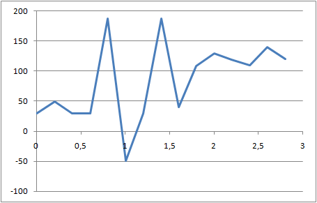

Zitat: Ich benutzte ein USB Wandlermodul von Measurement Computing Typ PMD 1208LS. Mehr dazu hier . Ich habe mit 1000 S7s gemessen. Am Ende liefert mir die Elektronik einen Status der Messung. Der wahr damals "alles okay". Ich kann dir also nicht sagen ob da Samples fehlen. Die Elektronik behauptet das keine fehlen. Zitat: Das man durch heran zoomen irgendwann die Abstunfung des ADs sehen kann ist klar. Auch das er beim RDAS größer ist ist klar. Was ich damals als Anlaß genommen habe hier zu posten war hatl das der SALT mit 2m Auflösung einen Sprung in der Kurve hatte von fast 40m. Also weit mehr als nur die Abstufung durch den AD. Dank der Diskussion ist mir jetzt klar geworden, das die Ursache wohl bei einem Kolbeneffekt durch den Fallschirm liegt. Schaut man sich meine Beispielrechnung an, so muss sich da was nur 0,7mm bewegen um so einen zacken zu verursachen. Stellt man sich jetzt vor das ein Fallschirm in der Kammer viel mehr Bewegung haben kann, so wird der Effekt auch noch durch eine kleine Öffnung am Kabel entlang wirken. Fazit: Ich werde beim bau mehr Sorgfalt pflegen das alles so dicht wie möglich ist, und sich alles so wenig wie möglich bewegt. Den SALT werde ich weiterhin einsetzen. Er hat ja trotz der Zacke den Flug tadellos erledigt. Gruß Neil Die Erde ist eine Scheibe. Egal in welche Richtung sich die Menschheit bewegt, sie geht immer auf einen Abgrund zu. |

meine BullPuppy 4" hat folgenden Aufbau: Heck, Motor, E-Bay (dicht zum Heck, kleines Loch für Draht zur Spitze hin), KEIN Piston, Fallschirm, Spitze. Damit ist deine Ueberlegung nicht richtig, der Fallschirm geht bei Brennschluss nach vorne, von der E-Bay weg und könnte so eher eine Unterdruck = Druckabfall erzeugen. Bei mir hätte sich die Rakete mit 120 m/s bei Ereignis1 zerlegt. Wie krieg ich die neue Software ? Geändert von Dany am 09. Juni 2008 um 22:37 |
Beitrag 6806905
das hat er doch auch getan. Die Kurve des RDAS geht nach oben, zeigt mehr Höhe an. Das bedeutet doch das der Druck in der Kammer kurzzeitig sinkt. Gruß Neil Die Erde ist eine Scheibe. Egal in welche Richtung sich die Menschheit bewegt, sie geht immer auf einen Abgrund zu. |

![]() Zitat: Das wäre nur rein akademisch interessant, da es in der Praxis keinerlei Rolle spielt (v > 1600m/s) Zitat: Dann verstehe ich es nicht. Aber es muß einen Zusammenhang geben und sollte der Konstrukteur herausfinden können Zitat: Bist Du im August in Manching? Zitat: richtig - es war aber nicht mein Ziel, solche Effekte aufzulösen. Ich kann nur vermuten, daß diese höherfrequenten Anteile mit dem ungleichmäßigen Abbrandverhalten des Hybrids zusammenhängen und um diese zu messen wäre natürlich eine höhere Abtastrate notwendig. Die 5 Hz sind dafür nicht geeignet. Zitat: Dann reden wir nicht vom selben Peak - ich hatte den bei Brennschluß gemeint. Zitat: Könnte man das nicht mit einer anderen Konstruktion lösen? Ich werde demnächst eine kleine Elektronik haben, die einen kleinen SMD Taster besitzt. Mit dem kann man von außen durch ein winziges Loch z.B. den SALT ein- und ausschalten. Die Elektronik kann ständig an der Batterie angeschlossen bleiben, da sie nur sehr sehr wenig Strom benötigt. Zitat: ich habe einfach nicht die Zeit lange zu diskutieren und mich rechtfertigen zu müssen. Ich bin aber für berechtigte Verbesserungsvorschläge offen. Zitat: Der SALT wurde nicht primär für den transonischen Bereich entwickelt, obwohl ich sicher bin, daß durch einige Programmanpassungen auch dieses Thema zu beherschen wäre. Für Überschallflugkörper würde ich aber auch mindestens die Beschleunigung in 3 Achsen messen. Zitat: Diese Info hätte ich eigentlich gewartet, ohne sie anfordern zu müssen Zitat: Flog die Rakete stabil? Zitat: Ich hatte mich da nicht klar genug ausgedrückt. Ich hätte schreiben müssen "kann ein Prozessor wissen". Das hatte ich nur für den Fall eines transonischen Fluges einmal geplant. Auf Grund der Erkenntnisse habe ich es nicht für erforderlich gehalten. Meine statemachine vergleicht noch keine vorausberechneten Werte mit der Realität. Aber die Implemetierung wäre möglich Zitat: Habe ich verucht berchtigte Argumente vom Tisch zu wischen oder wurde dem SALT unterstellt, daß er einen Zacken gemessen hat, der eignetlich nicht sein dürfte? Und warum wurde erst auf meine Zweifel (bei Dany's SALT Kurve), daß ein anderer Höhenmesser wohl dieselbe Kurve gemssen haben müßte, diese Kurve nachgereicht? In meinen Augen sollte damit die Begründung geliefert werden, daß der SALT auch noch viel deutlichere Fehlmessungen produziert hat. Zitat: Oversampling ist eine gebräuchliche Methode um das Rauschen um vielleicht 0,3 LSB zu reduzieren. Damit kann man nicht zaubern. Zitat: Alles kann man nie vorausahnen, aber ich habe schon Vorschriften in meine Doku eingebaut |
