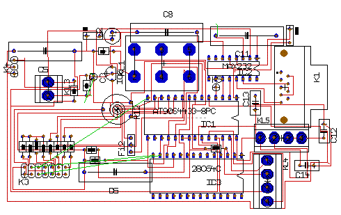

Ich habe einen Fehler im Layout gefunden, hier die neue Version:

Hier noch ein Schaltplan, den man lesen kann: Anhang: schaltplandatei.zip
Hier das relativ scharfe Layout: Anhang: layoutdatei.zip
Und hier der neusete Target Entwurf: Anhang: schaltung.zip

Mal ein Tipp zwischendurch:
Wenn Du so filigrane Zeichnungen mit wenig Farben posten willst - verwende am Besten das GIF-Format. Das komprimiert solche Sachen sehr gut und hat nicht diese Artefakte und Unschärfe von JPEG.
Das Layout ist eines Deiner ersten?
Ja. Zwischen den IC- Füßen berührt wenn man zwei Leiterbahnen durchführt immer eine den Lötpunkt des Fußes. Ich denke aber, dass das am Raster von Target liegt, da zwei Leiterbahnen kein Problem sein sollten.

Hi Andreas,
wäre es für dich denkbar von Target auf EAGLE umzusteigen? Das kannst du gratis von Cadsoft runterladen. Das verwenden die meisten hier im Forum. Das würde uns ermöglichen dir effektiver zu helfen. Wenn du Lust hast, können wir das Layout noch einmal Schritt für Schritt von vorne beginnen (was ich empfehlen würde).

Eagle habe ich mir schon runtergeladen. Da ich aber mit Target schon Erfahrung mit vielen kleinen Schaltungen habe, hab ich es vorgezogen das Layout mit Target zu designen. Prinzipiell habe ich jedoch nichts gegen einen Umstieg. Das Angebot des schrittweisen Durchgehens nehme ich gerne an.
