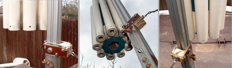

Ok, die "Bolzensicherung" hab ich jetzt verstanden (interessantes System) aber wie darf ich mir die Realisierung des Peak-Switch vorstellen. Ist das rein elektronisch geregelt, teilmechanisch oder rein mechanisch?
Würd mich wirklich sehr interessieren, ich hätte da so 2-3 Raketen bei denen man das ganz gut einsetzen könnte denke ich.

...wie darf ich mir die Realisierung des Peak-Switch vorstellen. Ist das rein elektronisch geregelt, teilmechanisch oder rein mechanisch?
eigentlich ganz einfach, es ist ein Microschalter mit entsprechendem Material umbaut, welcher an der Rampe befestigt ist. Ein Bügel hält die Rakete (Schalter ist geöffnet) Wenn nun die Rakete durch den Peak der H1K angehoben wird schaltet der Microschalter den BC an.
Sinn des Ganzen ist, da die Rakete zu dem Zeitpunkt des Zündens des BC's schon die erste Hürde der Anziehungskraft der Erde überwunden hat, der BC hat nur noch halbe Arbeit, und die Rakete fliegt höher.
Ist besser als die Helden nur brennen lassen und auf den schönen "Peak" der Helden zu verzichten.

Ah verstehen, das ist ja genial...ich denke da werd ich mal kräftig kopieren roll eyes (sarcastic)

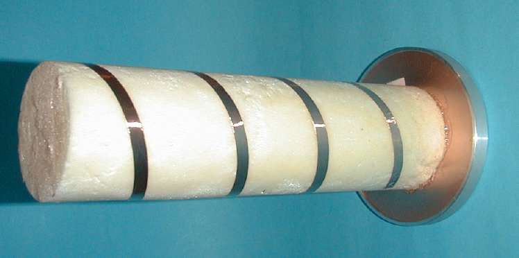

Beitrag 58185 , für 2005 wird fleissig gebaut.... [Alter Beitrag05. Oktober 2004 um 07:18]
Moin zusammen,
das EXP-Team aus der Pfalz kam wieder einen Schritt weiter.
Diesmal gibts was neues aus der GPS-Schmiede von Teammitglied Martin.
Er verbaute , aus PU Schaum angefertigte Rundträger, zu einer Helixantenne für unser GPS Empfangssytem.
Hier die techn. Daten:
- Impedanz: 46.6 Ohm, -0,35 Grad Phasenverschiebung
Betriebsfrequenz: 1.57542 GHz
Bauart: Helix, Cu-Band auf stabfoermigem Dielektrikum (PU-Schaum)
Anschluss: SMA, female
weitere technische Einzelheiten und die Anwendung möchten wir wegen des Wettbewerbs 2005 jedoch nicht herausgeben.

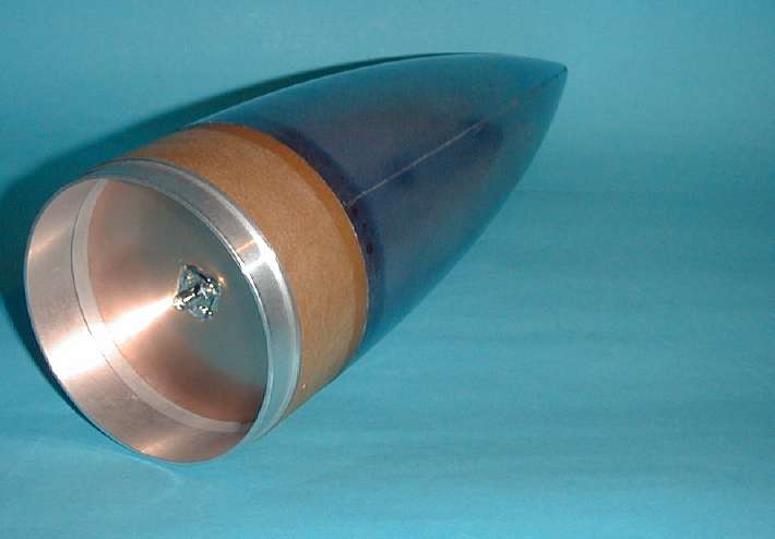

bild 2

Das ihr nicht mehr nennen wollt finde ich aber sehr sehr unbefriedigend. Das Thema würde mich sehr interessieren. Was wollt ihr denn machen? Vielleicht kann ich euch doch noch etwas entlocken.
Viele Grüße, Gert.

Beitrag 58210 [Alter Beitrag05. Oktober 2004 um 11:53]
Hallo Gert,
etwas kann ich bestimmt verraten wink
Also: Ein Teil unseres Projektes wird der Versuch sein, möglichst viele GPS Daten während des Fluges mitzuschreiben.
Deshalb auch die Helixantenne. Eine handelsübliche Antenne für GPS wird unter Umständen, in bestimmten Lagen, die Verbindung zu den GPS-Sat's verlieren und wir bekommen keine Messwerte.
Und eines ist auch sicher: wir werden keine Steuerung der Rakete vornehmen. Messdatenerfassung und deren Auswertung stehen im Vordergrund. Was noch an Technik im Modell stecken wird wird immer wieder mal gepostet (die Antriebssektion 4xBC 125, kennt ihr ja schon)

Beitrag 58212 [Alter Beitrag05. Oktober 2004 um 12:08]
macht ihr eine direkte Datenübertragung oder wird nach der Landung offline ausgewertet?

Beitrag 58245 [Alter Beitrag05. Oktober 2004 um 16:41]
Steht noch nicht fest. Beide Optionen halten wir offen.
