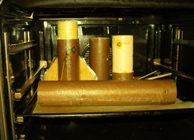

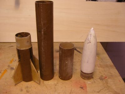

Die Versandrolle wurde verglast, zerlegt und nach der Pizza gebacken.

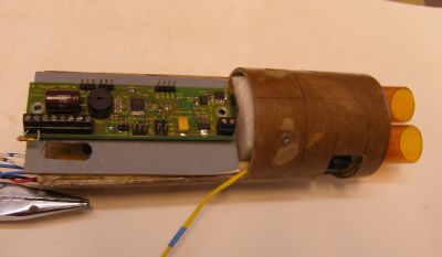

Die Spitze ist aus Styrodur gedreht und mit Glas belegt. Die E-bay ist auch gleichzeitig Kuppler, trägt hier einen Magier (ja auf dem Bild ist falsch herum) und wird in die Spitze eingeschoben.

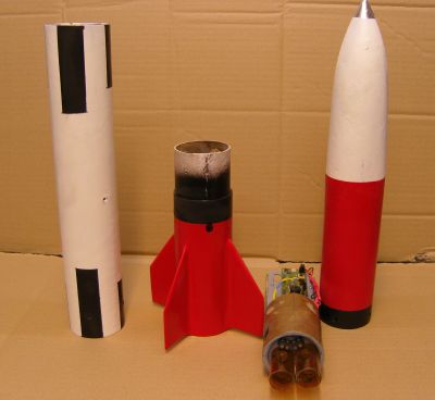

Dann spachtel und schleifen und ........... und in der Zwischenzeit habe ich versucht eine Vorlage für die Lackierung des Orginals zu finden habe aber leider nichts gefunden was brauchbar war. Also habe ich das Ganze nach ein paar Bildern frei Hand lackiert.

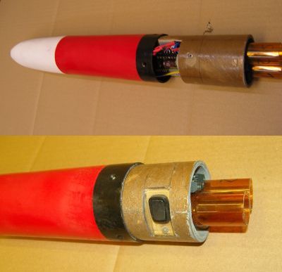

Die Rakete soll mit einem BC125 fliegen, daher habe ich direkt den Kopfspant mit der Anschraubplatte eingebaut und von der Mitte aus ein Rohr schräg nach draußen geführt. Jetzt kann man den Motor mit dem Kopfzünder einschieben, das Kabel taucht dann an der Seite wieder auf dann kann man den Motor festschrauben.

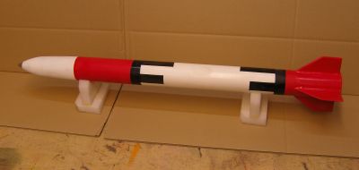

Alles zusammengesteckt, jetzt fehlen noch ein paar Aufkleber aber da brauche ich mal ein paar Tips von euch wie ich das machen kann denn die Buchstaben einzeln zu lackieren habe ich wirklich keine Lust.
