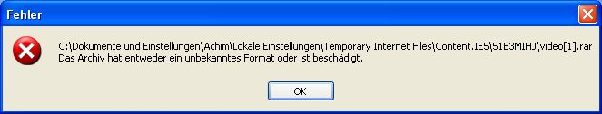

Beiträge: 1588
Beitrag 7633055 [Alter Beitrag13. November 2014 um 22:02]
Bei mir kommt diese Meldung, wenn ich die Videos versuche zu öffnen:

Beiträge: 2148
Beitrag 7633057 [Alter Beitrag13. November 2014 um 22:23]
[Melden] Profil von MarkusJ anzeigen    MarkusJ eine private Nachricht schicken   MarkusJ besitzt keine Homepage    Mehr Beiträge von MarkusJ finden
Du hast recht, der Server schickt nur 28 Bytes. Eventuell lässt sich da noch was machen.
