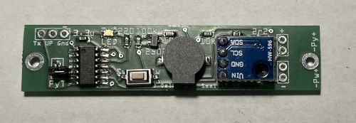

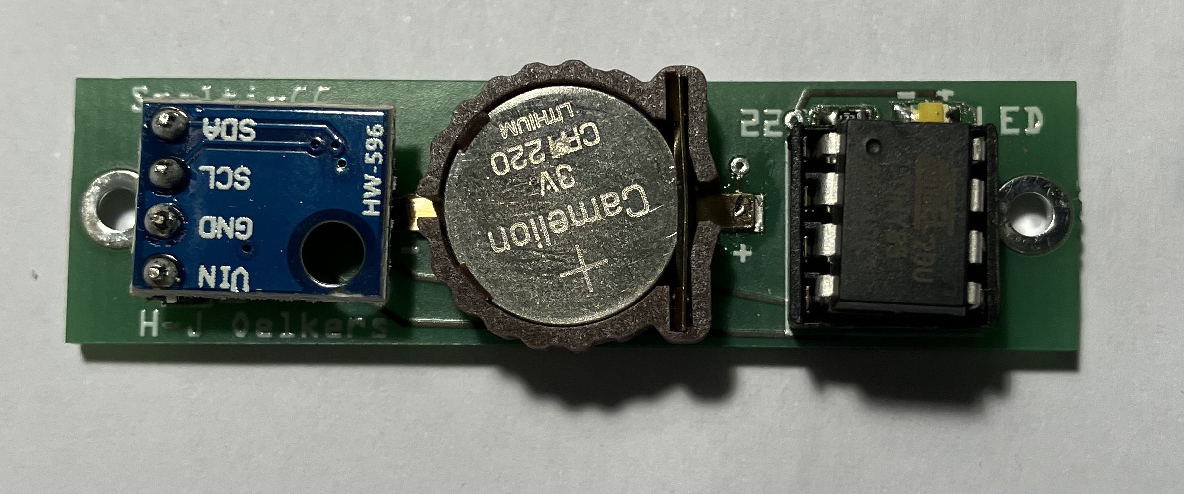

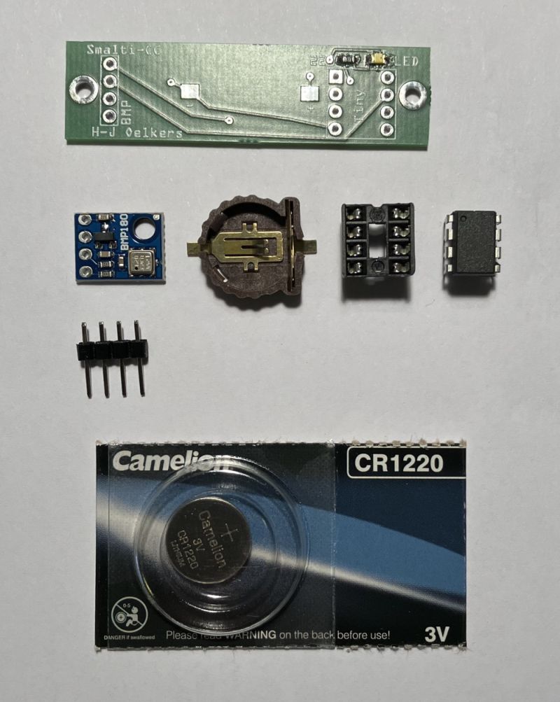

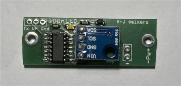

über das Altimeter SmaltiP ist ja hier schon vieles geschrieben worden und auch einige haben schon Abnehmer gefunden. Aber SmaltiP fühlte sich etwas einsam und so gab es Famielienzuwachs: Wenn SmaltiP einen Pyrokanal hat, so muss Smalti ohne auskommen, hat aber ebenso die Möglichkeit, die Flugdaten für ca. 23 Sekunden aufzuzeichnen und nach dem Wiedereinschalten auf der seriellen Schnittstelle zu senden. Smalti und SmaltiP haben den gleichen Prozessor. Im Gegensatz dazu kann Smalti-CC keine Flugdaten speichern: Smalti-CC ist als Bausatz zusammengestellt: Der Prozessor ist hier ein ATtiny85. Das soll einen leichten - sprich: einfachen (Bausatz!) und preiswerten - Einstieg ermöglichen. Als Spannungsversorgung dient eine Knopfzelle. Man braucht also kein Ladegerät und kann gleich nach dem Löten loslegen. Dennoch erlaubt die Knopfzelle einige Flüge durch sehr sparsamen Umgang mit der darin enthaltenen Energie: In der Starphase - wenn also die Rakete auf der Rampe steht - wird nur alle 500 ms eine Höhenmessung durchgeführt bis dann Start erkannt wurde. Während des Fluges erfolgen die Messungen in den üblichen Abständen bis zur Erkennung des Gipfelpunkts. Aber: In den Pausen zwischen zwei Messungen hat der Prozessor nichts zu tun und legt sich schlafen, natürlich ebenso bald nach Erreichen des Gipfelpunkts. Nach Wiedereinschalten wird wie üblich das Apogee ausgeblinkt. Warum das Ganze? Es ärgert mich immer wieder, wenn ich die Preise etwa z. B. von Jolly Logic für die Altimeter One, Two, Three sehe; und dann sind die Dinger noch nicht einmal verfügbar! Dem fortgeschrittenen Raketeur können die beiden letzteren nichts bieten. Sie sind bewusst für den Einstieg gedacht (sagte da jemand etwas von "Kinderraketen"?). Das CC in Smalti-CC bedeutet übrigens "Coin Cell". Smalti-CC ist auch gedacht als kleine Lötarbeit und Give-Away fürs SOFEX. Manuals sind alle hier zu finden. Den Bausatz für Smalti-CC gebe ich für einen niedrigen zweistelligen Betrag ab. Smalti liegt zwischen Smalti-CC und SmaltiP. Gruß Achim Tracking https://www.dropbox.com/scl/fo/zap4uvchueg080w0az5og/AOOqAeAiN2aSaAEPhiusKyk?rlkey=cuvsp1db08mrwq20gqqbpicg2&dl=0 Altimeter https://www.dropbox.com/sh/jw1nenfd45mzee3/AABZKjSB-_9DA-pLaVlOti-9a?dl=0 |
