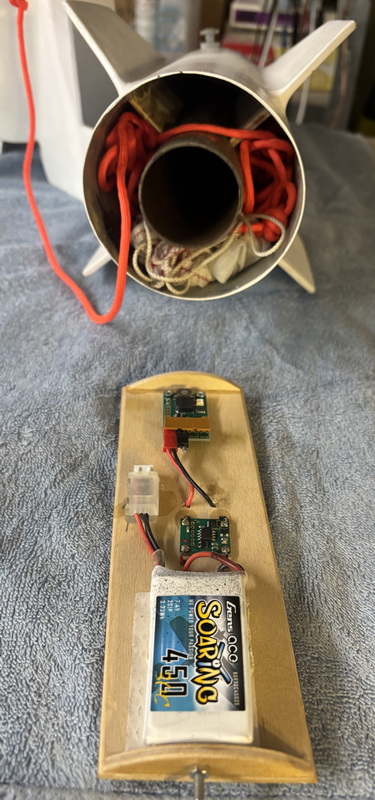

Da ja in der Rakete noch etwas Platz zwischen den Flügeln ist, habe ich einen Altimax mit Magswitch eingebaut. Nur um zu wissen wie hoch sie fliegt VG Rolli

Beiträge: 2979
Zitat: Original geschrieben von Rolli
Da ja in der Rakete noch etwas Platz zwischen den Flügeln ist, habe ich einen Altimax mit Magswitch eingebaut. Nur um zu wissen wie hoch sie fliegt %Bild1 VG Rolli
Hi Rolli, für ein Kabel und eine kleine Backupladung ist immer Platz. Du würdest Dich ewig ärgern, wenn bei Deinem nächsten Flug der Motorausstoß versagen würde. Gruß Ralf
Zitat: wenn bei Deinem nächsten Flug der Motorausstoß versagen würde.
Ich habe aber eher die Erfahrung gemacht, dass irgendetwas bei der Elektronik versagt, wie Akku plötzlich leer oder vergessen einzuschalten... Motorausstoß ist so simpel und funktioniert eigentlich immer. Aber eine zweite Ausstoßladung zu haben ist schon richtig
