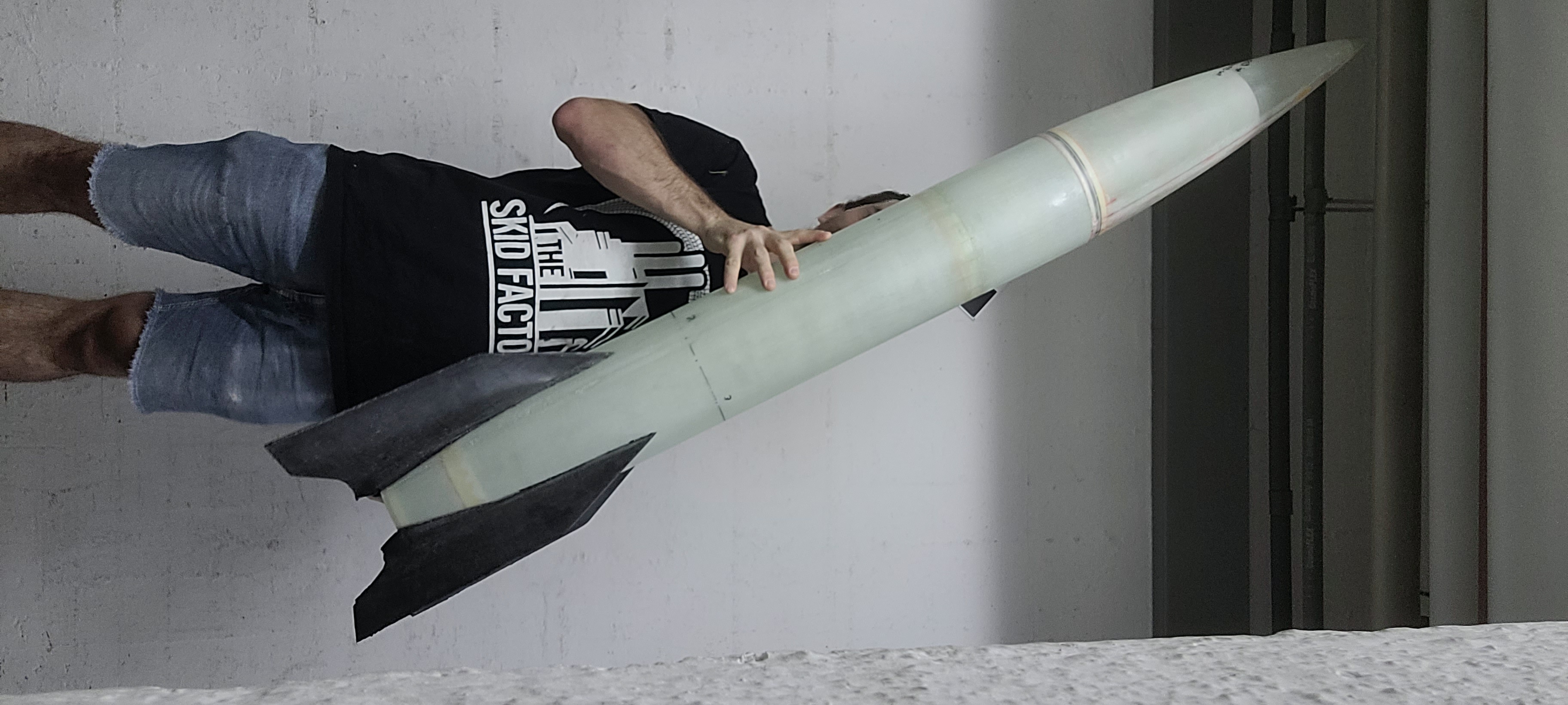

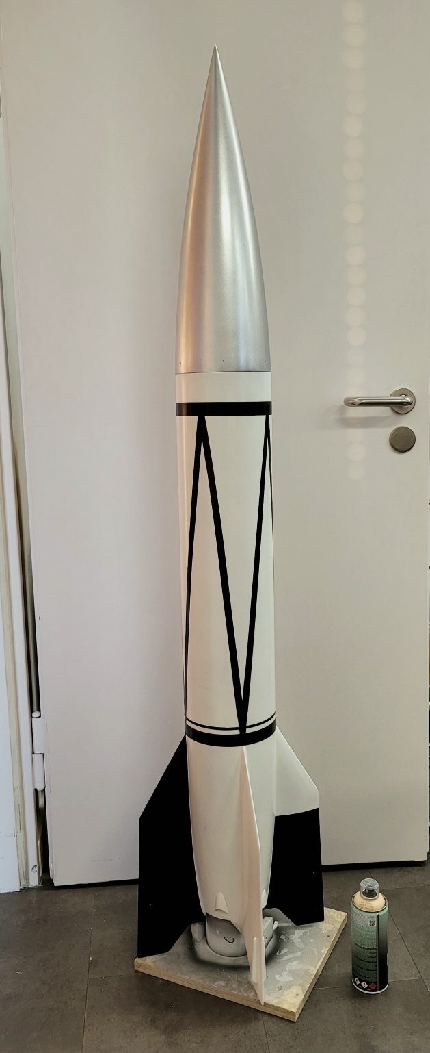

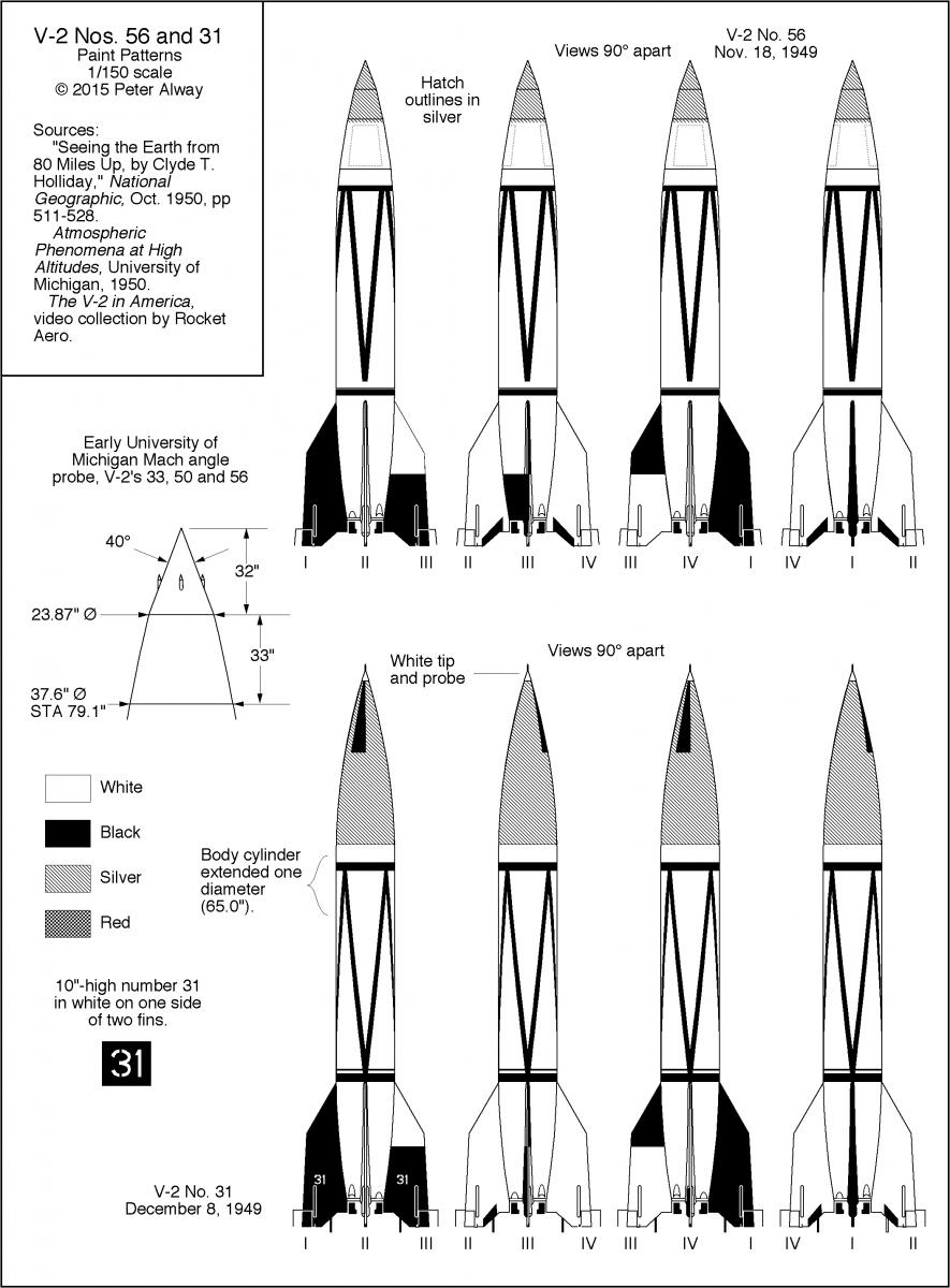

Nachdem die A4 schon dreimal astrein geflogen ist wurde es passend zum RJD Zeit sie auch mal zu lackieren. Meine Wahl ist auf die Nummer 31 gefallen:
Die Zeichnung hat Peter Alway im RocketryForum veröffentlicht. Zur Rakete #31, die im Dezember 1949 in White Sands geflogen ist schreibt Wikipedia "excellent performance", ein gutes Omen wie ich finde big grin
Ein Video von dem Start gibt es auch: Klick zu YouTube

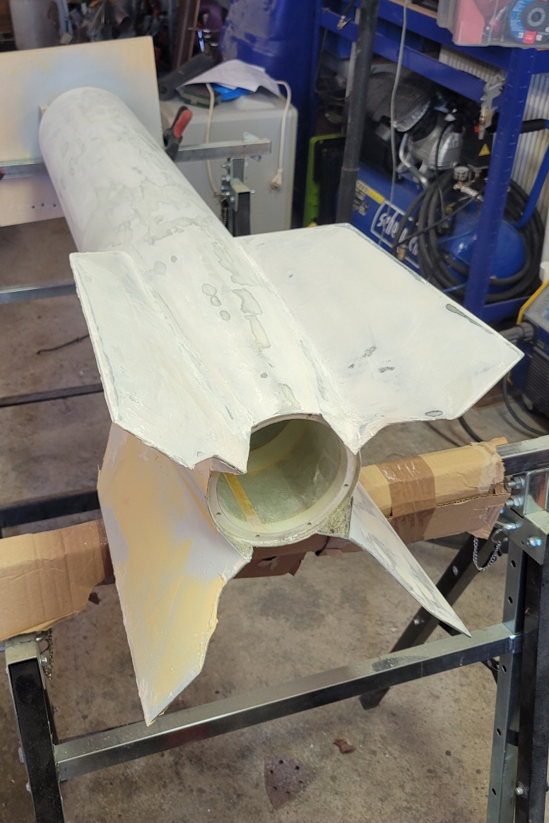

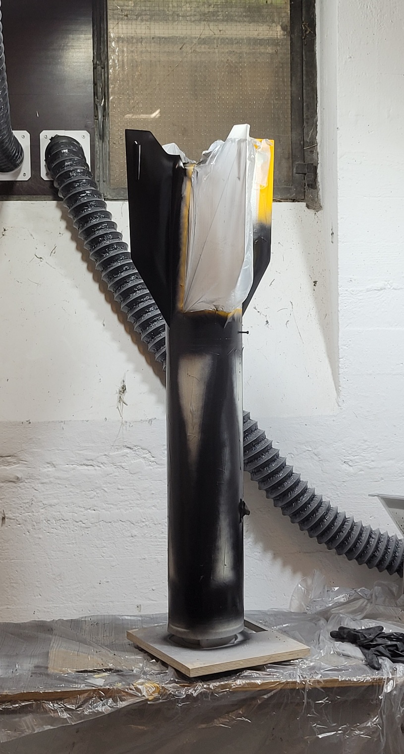

Das Design gefiel mir also, der Weg es in akzeptabler Qualität auf's Modell zu bringen.... Nicht so sehr. Ich habe mich einfach viel zu spät dazu aufgerafft das ganze Geraffel in meine Werkstatt zu befördern und dort das richtige Werkzeug (Kompressor
, 2K Filler etc.) zu benutzen. Stattdessen habe ich erstmal mit Filler aus der Dose und Nassschleifen von Hand angefangen, das passiert mir nicht nochmal wink die 2K Produkte sind einfach um Welten besser allen Belangen.
Wie dem auch sei, Bilder:
Ein paar Details wie die Zahlen auf den Flossen fehlen noch, aber das reicht nach dem RJD.
